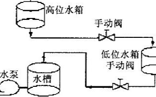

基于AI808和MCGS组态软件实现串联双容水箱系统的应用方案
根据工艺要求,为了保证控制精度,系统以低位水箱为主调节参数,高位水箱为副调节参数,构成串联双容水箱串级控制系统。低位水箱传感器检测的信号与给定值进行比较后送人主调节,经PID
2021-03-23 14:42:40

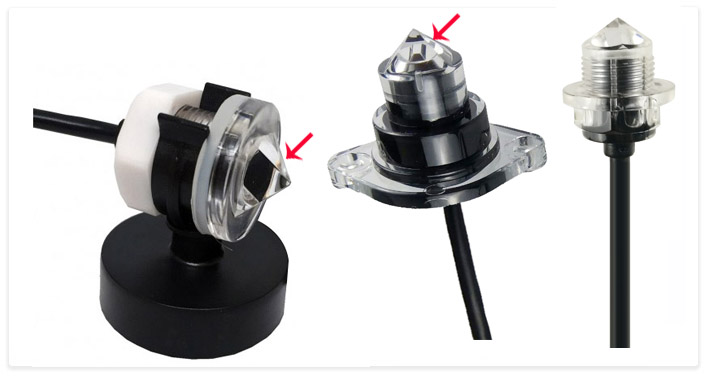

光电传感器有哪些
、不锈钢光电传感器、管道光电传感器。 分离式光电传感器是在传统结构上将棱镜与光学组件分离,棱镜设计到水箱上,从而实现传感器水箱分离,传感器水箱外部感应。传感器独立于水箱外,中间可间隔空气,解决了
2023-08-28 23:16:56

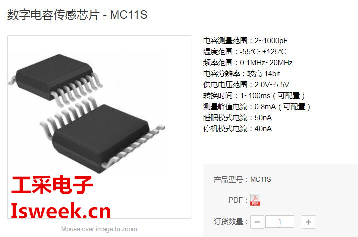

应用在水箱检测中的电容传感芯片
水箱水位检测原理通常包括使用传感器来检测水位的变化。常见的传感器类型包括开关、液位计和传感器
2023-12-22 09:51:23

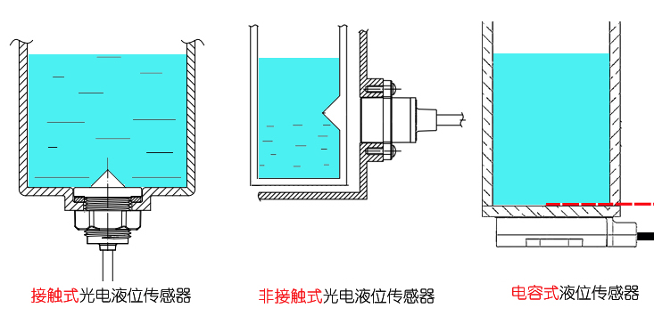

分离式光电传感器与电容式传感器对比
分离式光电传感器和电容式传感器都是非接触式的,不用接触液体就能检测变化,那马它们两者之间有哪些区别呢,今天小编就带大家了解一下相关内容。 首先分离式光电传感器是在光电一体液传感器
2023-11-14 14:13:02

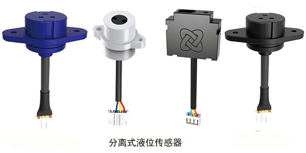

分离式传感器为何有4线
是检测水箱是否到位,并输出相应的信号。设备内部通常安装单独的传感器水箱上需要设计棱镜结构,一般用于需要移动水箱的设备。当分离式传感器处于无水状态时,发射管发出的光经棱镜折射回接收管,传感器
jf_82161630 2023-04-08 11:02:31
