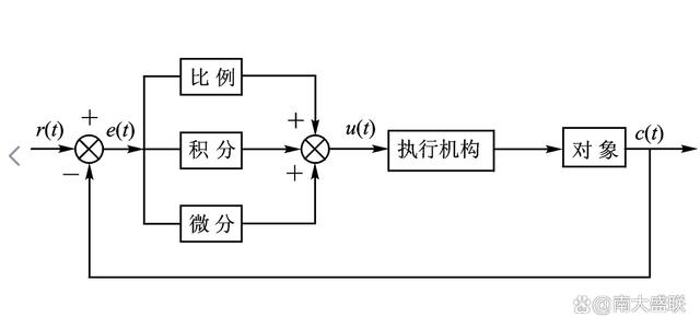

如何使用PID进行温度控制
PID(比例-积分-微分)控制器在温度控制系统中扮演着至关重要的角色。以下是使用PID进行温度控制的基本步骤和原理: 一、PID控制原理 PID控制器的核心思想是根据系统当前的状态(即偏差)和过去
