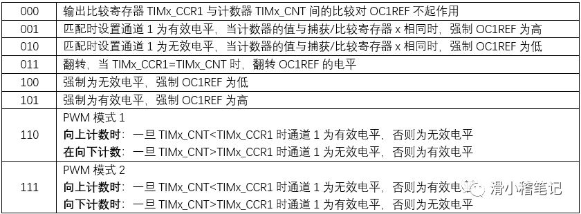

在STM32上使用PWM输出单个脉冲,可以通过配置定时器的单脉冲模式(One Pulse Mode)实现。以下是基于HAL库的步骤说明和示例代码:
步骤说明
  1. 配置定时器参数:设置预分频器(PSC)和自动重载值(ARR),决定脉冲周期。
  2. 设置占空比:通过捕获比较寄存器(CCR)定义高电平时间。
  3. 启用单脉冲模式:在定时器配置中激活单脉冲模式。
  4. 启动定时器:通过软件触发生成脉冲。
示例代码(以TIM1通道1为例,PA8引脚)
#include "stm32f4xx_hal.h"
TIM_HandleTypeDef htim1;
void PWM_SinglePulse_Init(void) {
    // 定时器基础配置
    htim1.Instance = TIM1;
    htim1.Init.Prescaler = 71;          // 预分频72分频(72MHz / 72 = 1MHz)
    htim1.Init.CounterMode = TIM_COUNTERMODE_UP;
    htim1.Init.Period = 999;            // 自动重载值ARR=999 → 周期1000us(1ms)
    htim1.Init.ClockDivision = TIM_CLOCKDIVISION_DIV1;
    htim1.Init.RepetitionCounter = 0;
    htim1.Init.AutoReloadPreload = TIM_AUTORELOAD_PRELOAD_DISABLE;
    HAL_TIM_PWM_Init(&htim1);
    // 配置PWM通道1
    TIM_OC_InitTypeDef sConfigOC = {0};
    sConfigOC.OCMode = TIM_OCMODE_PWM1;
    sConfigOC.Pulse = 500;              // 占空比50%(高电平500us)
    sConfigOC.OCPolarity = TIM_OCPOLARITY_HIGH;
    sConfigOC.OCFastMode = TIM_OCFAST_DISABLE;
    HAL_TIM_PWM_ConfigChannel(&htim1, &sConfigOC, TIM_CHANNEL_1);
    // 启用单脉冲模式(OPM)
    htim1.Instance->CR1 |= TIM_CR1_OPM;
    // 启动PWM并触发脉冲
    HAL_TIM_PWM_Start(&htim1, TIM_CHANNEL_1);
    // 定时器运行一个周期后自动停止
// 初始化GPIO和时钟(在main()中调用)
void SystemClock_Config(void);
int main(void) {
    HAL_Init();
    SystemClock_Config();
    PWM_SinglePulse_Init();
    while (1) {
        // 按下按键或条件触发时重新启动脉冲
        // HAL_TIM_PWM_Start(&htim1, TIM_CHANNEL_1);
关键配置说明
  • 定时器时钟:假设主频72MHz,预分频后为1MHz(每微秒计数一次)。
  • 脉冲周期:ARR=999 → 周期为1000个计数(1ms)。
  • 占空比:CCR=500 → 高电平时间500us,低电平500us。
  • 单脉冲模式CR1.OPM=1使定时器在完成一个周期后自动停止。
注意事项
  1. 引脚复用:确认PWM通道对应的GPIO已配置为复用功能(如PA8对应TIM1_CH1)。
  2. 重新触发:若需再次输出脉冲,需重新调用HAL_TIM_PWM_Start()
  3. 时钟配置:确保系统时钟和定时器时钟已正确初始化。
通过上述配置,STM32将在启动后输出一个1ms周期、50%占空比的单脉冲,随后停止。可根据实际需求调整ARR和CCR值。
