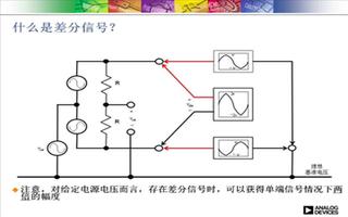

如何针对设计选择合适的ADC驱动器
本研讨会分为两部分,讨论如何针对设计选择合适的ADC驱动器,这是第一部。在第一部中,我们讨论驱动ADC的基本知识,包括以下主题:数据采样系统的误差(例如失真和噪声)、有效位数(ENOB)、分信号定义和优势、ADC驱动器架构。

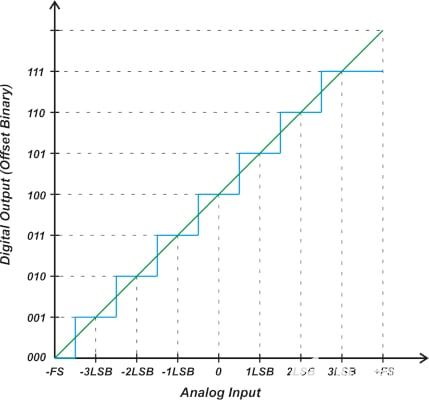

双极性ADCADC中的失调误差和增益误差
关于模数转换器(ADC),了解双极性ADCADC中的失调误差和增益误差以及失调误差单点校准。 在上一篇文章中,我们讨论了如何 失调误差可能会影响单极性ADC的传递函数。 考虑到这一点,单极

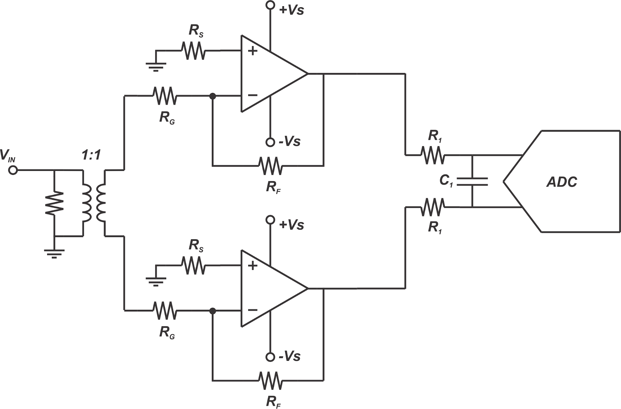

用于降低ADC驱动器谐波失真的PCB布局技术
PCB布局是优化高速板线性度性能的关键因素。 本系列的前几篇文章讨论了减少二次谐波失真的一些基本技术。 这篇文章,灵感来自TI文档”高速印刷电路板布局技术“,试图详细讨论如何在高速ADC驱动器中
2023-01-27 09:29:00
探究减少ADC驱动器谐波失真的PCB布局技术
PCB布局是优化高速板的线性性能时的关键因素。本系列中的前几篇文章讨论了减少二次谐波失真的一些基本技术。本文受TI文档“高速PCB布局技术”的启发,试图详细讨论应如何在高速ADC驱动器中布置轨至

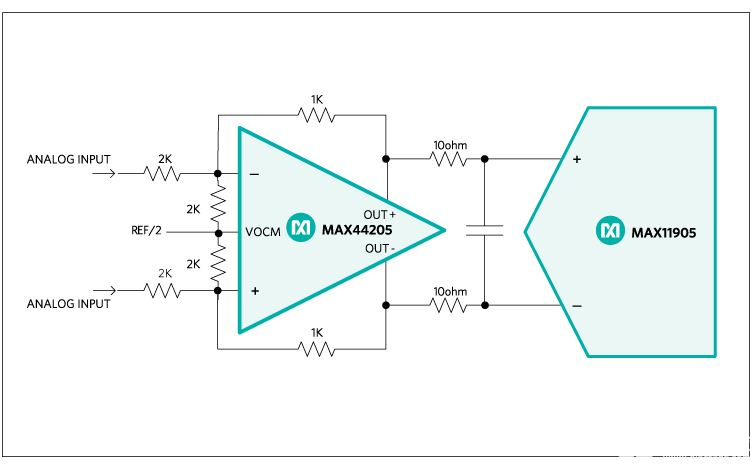

输入ADC的单端到转换器驱动设计
单端信号需要转换成分信号,以便使用ADC进行转换。这个就所谓的ADC驱动电路。 需要的结果为 Vp = Vcm + Vi/2 Vn = Vcm – Vi/2 这样 Vp – Vn = Vi

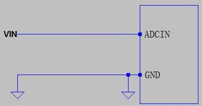

的概念
理解单端,全 单端信号: 单端信号(single-end)是相对于分信号而言的,单端输入指信号有一个参考端和一个信号端构成,参考端一般为地端。 ADC单端输入 比如说UART232串口中,发送
