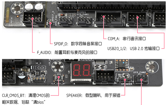

额外可能出现的跳线:
  • 系统喇叭 (+ SPEAKER / SPK): 用于故障诊断时的蜂鸣声提示(如内存检测错误)。通常是一个4针接头(实际只用中间2个或两边2个,具体看主板),接在主板的 SPEAKER / SPK 针脚上。
  • 前置USB 2.0/3.x: 这些是较大的蓝色或黑色接头,接在特定的 USBUSB 3.2 Gen1 等插针上。
  • 前置音频 (+ HD Audio / AAFP / F_AUDIO): 通常是较宽的9针(缺一针)插针,接在标有 AAFP / HD AUDIO / F_AUDIO 的位置。
  • RGB灯效 (+ RGB LED / ADD_HEADER / LED_C): 接在专用的4针(12V RGB)或3针(5V ARGB)插针上。务必区分类型!接错会烧毁设备!
