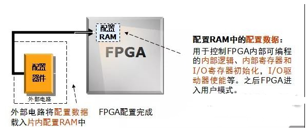

FPGA配置模式选择 FPGA上电加载时序介绍
常见的配置芯片有EPCS 芯片 (EPCS4、EPCS8、EPCS16、EPCS64、EPCS128),还有通用的串行 SPI FLASH 芯片如 M25P40、 M25P16W25Q16 等。
