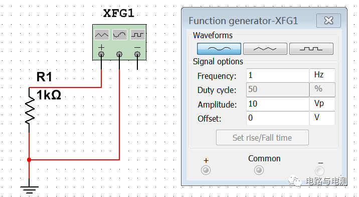

Multisim中虚拟函数信号发生器的使用
做实验时,函数信号发生器作为信号源使用。本节介绍虚拟函数信号发生器的使用。

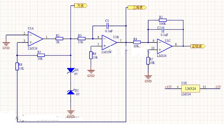

使用LM324运放设计的函数信号发生器电路
本例电路使用LM324运放设计一款方波,三角波,正弦波的函数信号发生器

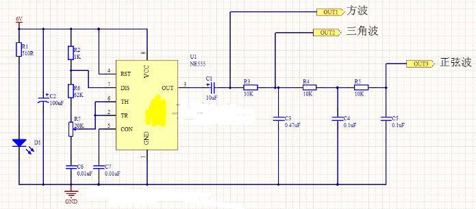

简易的555函数信号发生器电路图
函数信号发生器是一种信号发生装置,能产生某些特定的周期性时间函数波形(正弦波、方波、三角波、锯齿波和脉冲波等)信号,频率范围可从几个微赫到几十兆赫。除供通信、仪表和自动控制系统测试用外,还广泛用于其他非电测量领域。
