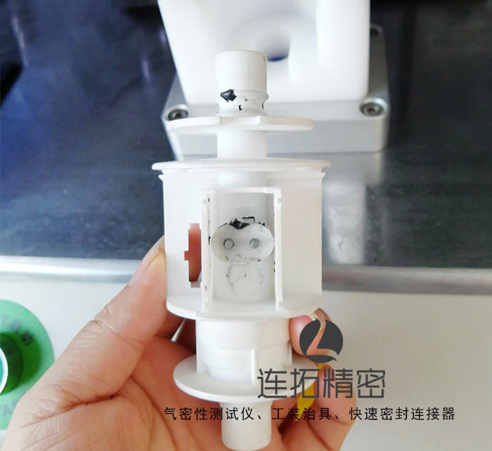

连拓精密科技展示一组关于洗衣机进水阀防水气密性测试案例
洗衣机进水阀是洗衣机内部器件中非常关键的一个部件,如果进水阀出现泄漏的话,水就会流到洗衣机的内部引起断电或者造成其他损害。洗衣机生产厂家会对洗衣机进水阀这个部件进去IP等级防水测试,今天连拓精密科技就给大家展示一组关于洗衣机进水阀的防水气密性测试案例。
