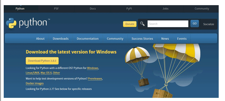

  1. 安装 esptool
    确保已安装 Python 和 esptool(MicroPython 刷写工具):
    pip install esptool

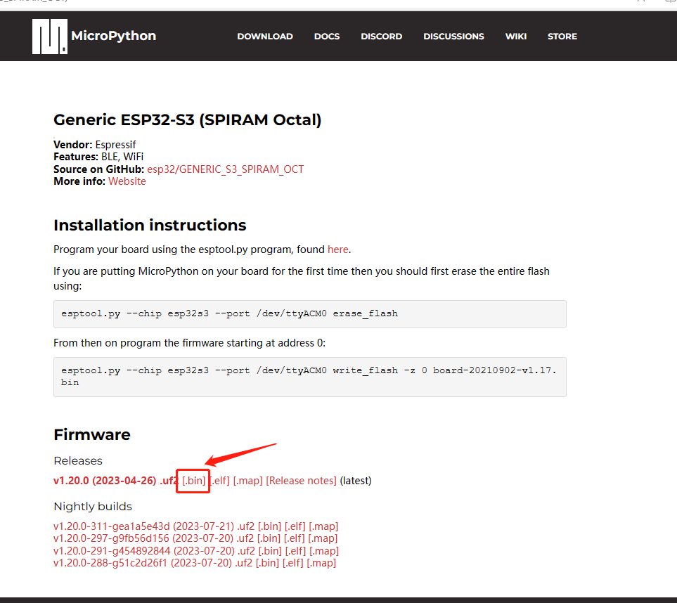

  2. 下载原厂固件
    从乐鑫官网或 ESP32 型号对应的仓库(如 GitHub)下载原生固件(.bin 文件)。

  2. 刷入原厂固件
    确保按住 BOOT 按钮进入烧录模式后,执行:
    esptool.py --port COMx --baud 460800 write_flash 0x1000 firmware.bin
    • 0x1000 是固件起始地址(具体参考官方文档)。
    • firmware.bin 替换为你的固件文件名。
