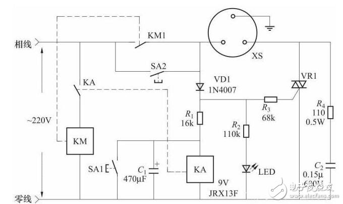

好的,我们来详细介绍一个继电器自锁电路图,这是最经典、最常用的自锁电路实现方式。
电路功能
该电路实现的功能是:按一下启动按钮,继电器吸合并保持吸合状态(自锁),即使松开启动按钮。需要停止时,按一下停止按钮,继电器断开。

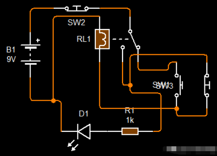

电路工作流程
  1. 初始状态 (静止状态):
    • SB1 (启动) 常开,触点断开。
    • SB2 (停止) 常闭,触点接通。
    • K1 线圈无电流,不吸合。
    • K1 常开辅助触点 (13-14) 断开。
    • K1 主触点断开 -> 负载 (M/LAMP) 不工作。
  2. 按下启动按钮 (SB1):
    • SB1 被按下,其触点闭合。
    • 电流路径 (形成): Vcc/L+SB2 (NC,闭合) → SB1 (NO,此时闭合) → K1 线圈 (A1-A2) → GND/N-
    • 电流流过 K1 线圈 → K1 吸合
    • K1 吸合导致:
      • K1 常开辅助触点 (13-14) 闭合
      • K1 主触点闭合 -> 负载 (M/LAMP) 得电开始工作。
  3. 松开启动按钮 (SB1):
    • SB1 触点恢复断开状态。
    • 但是,此时因为 K1 的辅助触点 (13-14) 已经闭合
    • 新的电流路径 (维持): Vcc/L+SB2 (NC,闭合) → K1 的辅助触点 (13-14,此时闭合) → K1 线圈 (A1-A2) → GND/N-
    • 电流继续流过 K1 线圈 → K1 保持吸合状态。这就是自锁(Self-Locking)
    • K1 主触点保持闭合 -> 负载继续工作。
  4. 按下停止按钮 (SB2):
    • SB2 (常闭) 被按下,其触点断开。
    • 导致自锁路径 Vcc/L+SB2 → ... 被切断。
    • 电流中断 → K1 线圈断电 → K1 释放(断开)
    • K1 释放导致:
      • K1 常开辅助触点 (13-14) 断开 (解除自锁)。
      • K1 主触点断开 -> 负载 (M/LAMP) 断电停止工作。
    • 松开停止按钮 SB2: SB2 恢复常闭状态,电路回到初始状态。由于辅助触点已断开,SB2 恢复闭合也不会让 K1 重新吸合。需要再次按下 SB1 才能启动。
关键点:自锁如何实现
  • 核心在于继电器 用自己的辅助常开触点 (K1 的 13-14) 在启动按钮 (SB1) 松开后,继续维持自身线圈的供电通路
  • 启动按钮只是提供一个初始的、短暂的触发信号。
  • 停止按钮通过切断这条自锁通路 (也同时切断了初始触发通路) 来解除自锁状态。
