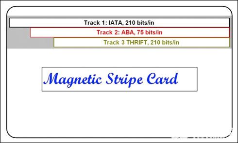

磁卡的物理结构
  1. 磁性条带(磁条)
    • 位于卡片背面,由棕色或黑色的条状区域覆盖。
    • 内部嵌入微小的磁性颗粒(氧化铁等),这些颗粒可被磁化形成不同方向的磁场。
  2. 磁道
    • 磁条通常分为3个磁道(Track 1/2/3),分别存储不同类型的数据(如卡号、姓名、有效期等)。
    • 每个磁道由一系列微小的“磁畴”(磁性单元)组成。

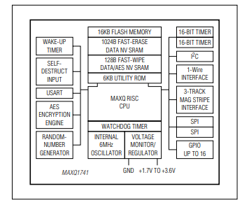

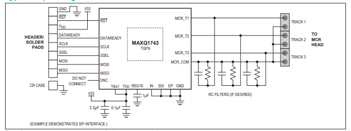

MAXQ1743 DeepCover安全磁卡读卡器IC技术手册
DeepCover 嵌入式安全方案采用多重先进的物理安全机制保护敏感数据,提供最高等级的密钥存储安全保护。 DeepCover MAXQ1743是集成的三轨磁条读卡器IC,在机器/磁卡接口上为POS终端或ATM读卡器提供安全保障。磁卡数据可采用AES或DES/TDES算法加密。
