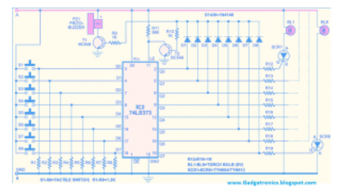

基于74LS373的测验蜂鸣器电路
测验蜂鸣器电路数量众多,但我们在大多数电路中都面临许多问题,有些成本很高。这是一个完美且具有成本效益的电子电路,可用于学校和大学的测验。该电路与称为IC 74LS373的特殊IC,开关,压电蜂鸣器
2023-07-03 10:20:25
