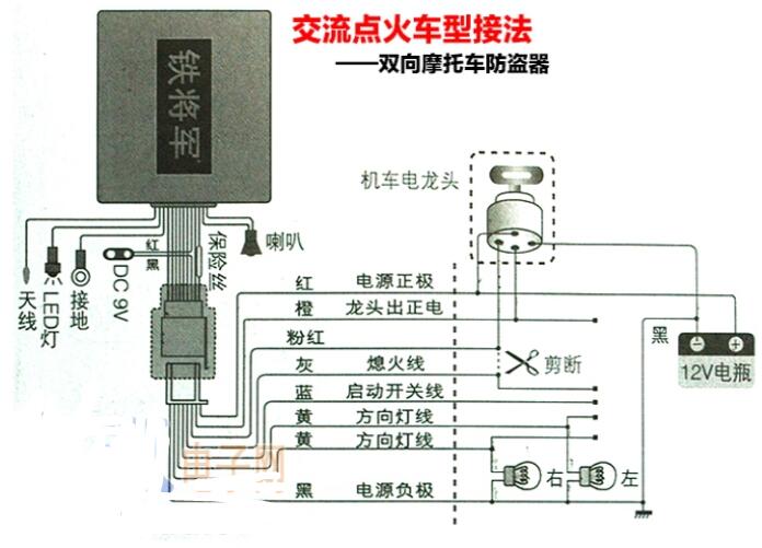

两列铁将军双向防盗器接线图分享
双向与单向不同,双向防盗器会在遥控上提示车主,而单向不会,只是发出报警声。
