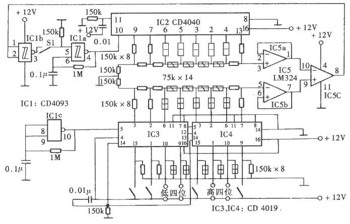

任意脉冲选取电路图
欲达到选取任意所预定的脉冲数,其中最关键的问题是:当达到预定的脉冲数后使脉冲计数器及时复位,使脉冲振荡器停振。
