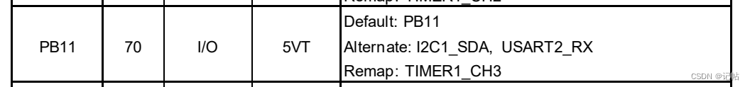

  2. PWM 通道引脚
    • 每个 PWM 通道对应一个 GPIO 引脚(需配置为复用功能模式)。
    • 例如:TIM3 的通道 1(CH1)可能对应 PA6PB4,具体由芯片型号和引脚复用功能决定。

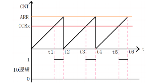

关键参数说明:
  • Prescaler(预分频器):调整定时器时钟的分频,影响 PWM 频率。
  • Period(自动重装载值):决定 PWM 周期,与 Prescaler 共同决定频率。
  • Pulse(脉冲值):占空比 = Pulse / (Period + 1)。

  1. 不同 STM32 型号的 引脚复用功能定时器通道映射 可能不同,需查阅芯片手册或使用 STM32CubeMX 工具确认。
