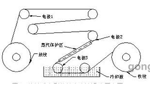

电流传感器在接触式电刷传输大电流退火设备中的应用解析
接触式电刷传输大电流退火设备主要由电力调整器,可调变压器、电刷、电极轮、冷却液、收放线装置等组成,利用铜丝通电流时会发热这一原理来实现退火热处理。
2019-12-10 16:14:27
