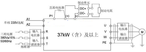

变频器接线原理图概述
变频器的接线通常分为两大主要部分:
  1. 主回路 (强电部分): 负责能量传输,连接输入电源和输出电机。
  2. 控制回路 (弱电部分): 负责信号控制和状态反馈。
一、 主回路接线图要点 (强电)
[三相交流电源 L1, L2, L3, N(可选), PE]   --->   [断路器/隔离开关]
                                                  V
[R] [S] [T] (或 L1, L2, L3)   --->   [输入电抗器 (可选)] ---> [变频器主电源输入端子 R/L1, S/L2, T/L3]
                                                                 V
[变频器直流母线 + (P/+, P) ] ------------------------------------|
[变频器直流母线 - (N/-, N) ] ------------------------------------| (内部整流与逆变)
                                                                 V
[变频器电机输出端子 U, V, W]   --->   [输出电抗器 (可选)] ---> [三相交流电动机 U, V, W]
  • 输入电源侧 (左侧):
    • L1, L2, L3: 接三相交流电源的火线。
    • N: 单相输入时需要接零线;三相输入时,有些变频器需要N线给控制电路供电(看手册),有些不需。
    • PE: 保护接地端子,必须可靠连接到电源系统的接地排! 这是安全的关键
    • 在变频器输入端前通常需要一个合适的断路器或隔离开关,用于电源隔离和短路保护。
    • 可选部件:输入电抗器 - 安装在变频器输入侧,用于抑制输入电流谐波,保护变频器和减少对电网的干扰。特别在电源容量大或线路阻抗小的情况下建议使用。

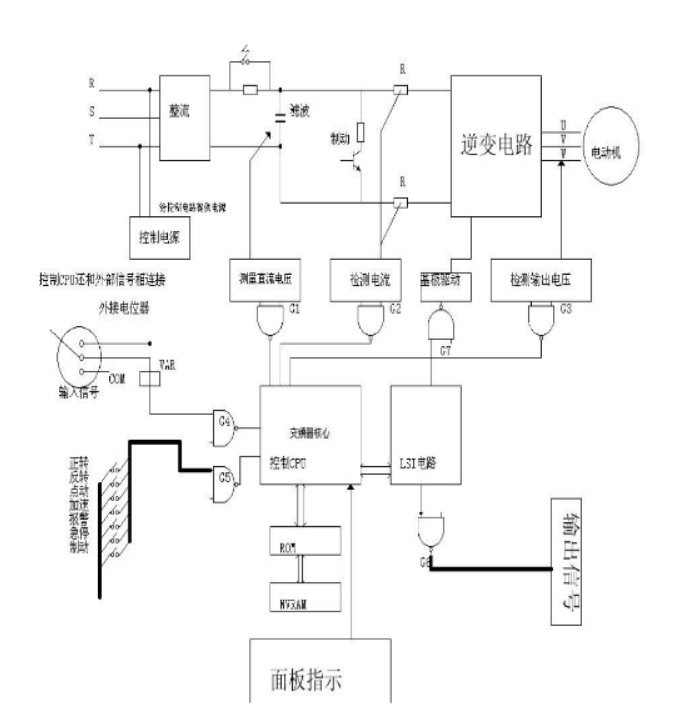

  • 变频器内部:
    • 输入三相交流电 (R/L1, S/L2, T/L3) 经过整流桥变成直流电。
    • 直流电储存在直流母线电容上 (P/+, N/-)。
    • 逆变器 (IGBT等功率器件) 将直流电逆变成频率和电压可调的三相交流电。
  • 输出电机侧 (右侧):
    • U, V, W: 输出三相交流电端子,连接三相异步电动机的对应端子 U, V, W。
    • 注意:严禁将输入电源接到 U, V, W 端子!会严重损坏变频器!
    • 可选部件:
      • 输出电抗器 - 安装在变频器输出侧,用于抑制输出端的电压变化率 (dV/dt),保护电机绝缘,减少输出电缆较长时引起的反射电压波对电机的损害和对外辐射干扰。
      • du/dt 滤波器 / 正弦波滤波器 - 更有效地平滑输出电压波形,使其更接近正弦波,适用于超长电缆或对电磁兼容性要求极高的场合。
  • 直流母线连接点 (P/+, N/-):
    • 主要用于连接 制动单元 (Braking Unit, BU)
    • 制动单元连接在 P/+N/- 之间。
    • 制动单元的输出端 (P/+, DB) 再接 制动电阻 (Braking Resistor, BR)
    • 作用:当电机处于发电状态(如重物下放、急剧减速)时,再生电能会回馈到直流母线,导致母线电压升高。制动单元在检测到母线电压超过设定阈值时,导通,让制动电阻消耗掉这部分再生电能,防止变频器过压跳闸或损坏。
二、 控制回路接线图要点 (弱电)
控制回路端子通常位于变频器面板下方或侧面,标记清晰。接线一般为低压直流 (如 24V) 或低压交流信号。
[外部控制信号源] ---> [变频器控制端子排]
                           |-- [频率指令信号]:
                           |      * [模拟量输入]: `AI1` / `AI` / `Vref` / `GND` (如:0-10V, 4-20mA) - 接电位器、PLC模拟量输出模块等。
                           |      * [多段速指令]: `DI1` / `DI2` / ... `COM` (数字输入公共端) - 接按钮、继电器触点、PLC数字量输出模块等,用于选择预设速度。
                           |      * [脉冲输入]: `PULSE` / `GND` - 接脉冲编码器或PLC高速脉冲输出 (用于速度或位置控制)。
                           |-- [运行指令信号]:
                           |      * `FWD` (正转) / `REV` (反转) - 接按钮、继电器触点、PLC数字量输出模块等到 `COM`。
                           |      * `JOG` (点动) - 同上。
                           |      * `RESET` (复位) - 故障复位信号输入。
                           |      * `STOP` (停止) - 部分变频器有此端子。
                           |-- [多功能输入端子]: `DI1`, `DI2`, `DI3`, ... `COM` - 可通过参数定义不同功能(如多段速、加减速选择、自由停车、外部故障输入等)。
                           |-- [输出状态信号]:
                           |      * [继电器输出]: `TA/TB/TC` (常开/常闭/公共点) - 用于指示变频器状态(如运行中、故障、到达频率等)。可接指示灯、继电器线圈或PLC输入。
                           |      * [集电极开路输出]: `YO1/YO2/CMY` - 功能类似继电器输出(如频率到达、过载预警等),需外接电源(通常由变频器提供或外部提供)。
                           |      * [模拟量输出]: `AO1` / `AO2` / `GND` (如:0-10V, 4-20mA) - 输出频率、电流、电压等模拟量信号给仪表、PLC模拟量输入模块等。
                           |-- [通讯接口]:
                                   * `RS485+`, `RS485-` (或其他接口如 RS232, Ethernet) - 用于连接 PLC、HMI、PC 或通讯网络(如 Modbus RTU, Profibus, CANopen 等),实现远程监控和控制。
                                   * `PG Card` 接口 (可选件) - 连接旋转编码器(用于闭环矢量控制或速度反馈)。
  • 关键点:
    • 公共端 (COM, GND): 这是数字输入信号的参考零点,通常需要连接(可能是内部24V的0V,也可能是外部提供电源的负极,具体看手册!)。
    • 电源: 有些变频器提供内部24V电源 (+24V, COM) 给外部传感器或开关使用(注意功率限制)。也可以使用外部高质量的24V电源。
    • 隔离: 强电(主回路)和弱电(控制回路)的接线应分开走线,避免平行敷设,防止干扰。如果必须交叉,应垂直交叉。
    • 屏蔽: 模拟量信号线(AI, AO)和通讯线(RS485)强烈推荐使用屏蔽双绞线。屏蔽层应在变频器端单端良好接地(接在变频器指定的屏蔽端子或PE端子上),另一端悬空不接或通过电容接地。避免屏蔽层成为干扰回路。
    • 端子功能定义: 控制端子的功能(如 DI1 是正转还是多段速1)完全由变频器参数设定。接线前必须查阅手册了解默认功能和如何配置。
