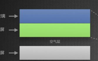

“全贴合”的意义:
  • 在传统非全贴合(又称“框贴”、“口字胶贴合”)的屏幕中,触控屏组件(可能包含多层)与液晶显示屏之间存在一个空气间隙
  • 这个空气间隙会造成:
    • 光线反射加剧(屏幕在阳光下反光严重)。
    • 显示模糊(图像经过空气层和玻璃层两次折射)。
    • 触控手感差(有悬空感,反应迟钝)。
    • 屏幕整体较厚
  • 全贴合技术(如 GFF)的目标就是消灭这个空气间隙:
    • GFF 技术使用透明的、具有光学特性的固态光学胶(OCA/Optically Clear Adhesive)盖板玻璃(G)第一层触控感应薄膜(F) 以及 第一层触控薄膜(F)与第二层触控薄膜(F),有时还会将 最底层的触控薄膜(通常是第二个 F)与液晶显示屏 本身 完全、无缝地粘合在一起
    • 这种粘合不留任何空气泡和间隙

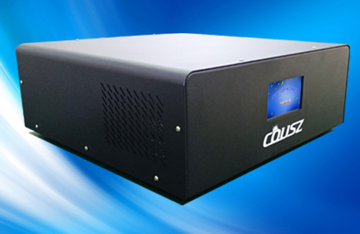

UVLED固化设备]在液晶屏贴合的应用
随着UVLED固化设备的普及应用,它的功能和优点愈发突出,也得到了众多行业的认可,今天柯依努小编就为大家介绍一下UVLED固化设备在液晶屏贴合的应用。在镜片与镜片做胶合的时候,UV光源起到了很大
