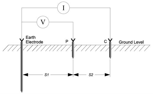

电极电阻测量,防雷接地电极设计原理和测试方案
2.计算单根棒的接地电极电阻 3.电极电阻的测量 电极电阻的测量 设计和安装电极系统后,通常需要测量并确认电极与“真实接地”之间的接地电阻。测量接地电极接地电阻最常用的方法是图所示的3点测量技术。该方法源自用于土壤电阻率测

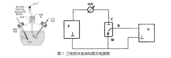

原位电催化与红外、拉曼光谱联用
通常电化学反应装置(图1)由三电极体系(参比电极、工作电极和对电极)和电解液组成,使用电化学工作站进行相关测量。在三电极体系中,使用电极电势相对稳定的参比电极提供标准的电势,作为基准,对电极只起到电流导通的作用,重要的研究过程在工作电极上发生。
