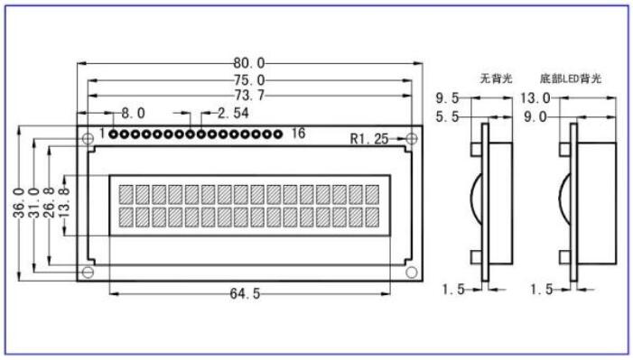

以下是 LCD1602 液晶模块的引脚图及功能说明(共 16 个引脚),适用于标准 16×2 字符型 LCD:
LCD1602 引脚定义(中文)
引脚编号 符号 名称 功能说明
1 VSS 电源地 接地(GND)
2 VDD 电源正极 接 +5V 电源
3 VO 对比度调节 通过电位器(10kΩ)调节显示对比度,接地时对比度最高
4 RS 寄存器选择 高电平(1):数据寄存器;低电平(0):指令寄存器(控制字符/命令)
5 RW 读写选择 高电平(1):读操作;低电平(0):写操作(通常接地,仅写模式)
6 EN 使能信号 下降沿触发执行指令(高→低跳变时锁定数据)
7 DB0 数据线0 数据/指令传输(低4位模式可省略)
8 DB1 数据线1
9 DB2 数据线2
10 DB3 数据线3
11 DB4 数据线4 数据/指令传输(常用高4位模式:DB4-DB7)
12 DB5 数据线5
13 DB6 数据线6
14 DB7 数据线7
15 A 背光正极 接 +5V(需串联限流电阻,常用 220Ω)
16 K 背光负极 接地(GND)

此为标准 LCD1602 引脚定义,实际型号可能存在微小差异(如无背光版本),建议以模块背面标识为准。
