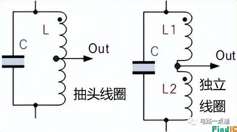

  1. 电感三点式振荡器 (Hartley Oscillator):
    • 结构: 与发射极(e)相连的两个电抗元件都是电感(L1和L2)。基极(b)和集电极(c)之间连接一个电容(C)。这里的L1和L2通常是一个带中间抽头的电感线圈(自耦变压器形式)。
    • 特点:
      • 电路相对简单,容易起振
      • 通过改变电容C可以方便调频
      • 由于反馈电压取自电感L2上(电感两端电压与频率成正比),输出波形中高次谐波分量较大(波形纯度较差)。
      • 频率稳定性不如电容三点式。
    • 振荡频率: f ≈ 1 / (2π√(L_eq * C)),其中 L_eq = L1 + L2 + 2M (M是L1和L2之间的互感,如果是自耦变压器形式,无互感时 L_eq = L1 + L2)。

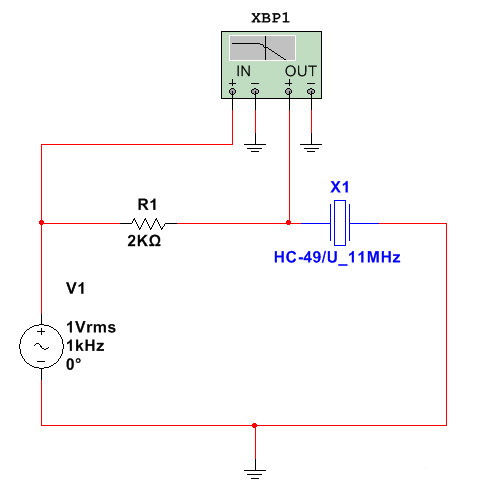

串/并联谐振电路的仿真分析
并联振荡电路中,C3、C4和石英谐振器构成谐振回路,谐振回路的振荡频率处于石英谐振器的fs和fp之间。石英晶体相当于一个电感,这样,C3、C4和石英晶体构成一个电容三点式振荡电路
