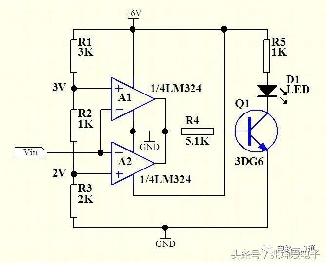

窗口电压比较电路原理图
窗口电压比较是一种比较好玩儿有趣儿的电路。窗口电压比较还有一个名字叫做双限比较电路结构中会有两个电压门槛值。可以检测某个电压是不是在这两个门槛值内。比如,上限门槛值是10V,下限门槛值为3V

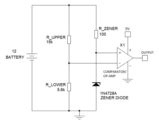

简单直流电压应用的比较电路
使用齐纳二极管将恒定的 3.3V 基准电压施加到同相比较引脚。R_Zener 是根据齐纳电流值选择的。根据 1N4728A 数据表,该电路中的齐纳电流等于其 76mA 的测试电流。
2023-01-08 10:43:14
