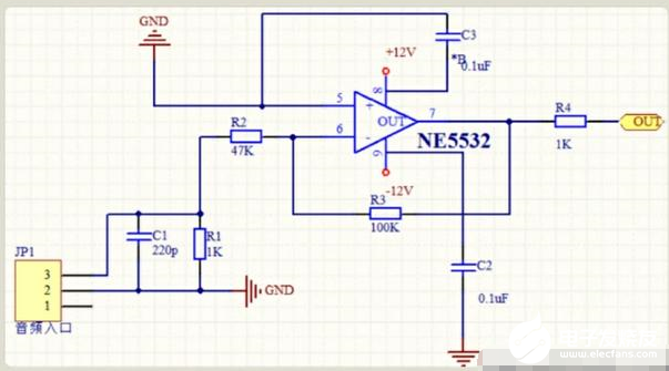

  1. 前置放大/缓冲 (基于 NE5532 的同相放大器)
          +V
           Rf
           +---------+----- 输出
           |        Rg
    输入 ----+----||---+---- 输入
    GND    +----|(+) NE5532 |
           |   GND      GND
           | (Bypass Cap)
          -V
    • Rg:接地电阻,决定输入阻抗。
    • Rf:反馈电阻,决定增益 Av = 1 + (Rf / Rg) 。
    • ||:表示电容,起隔直和/或旁路作用。
