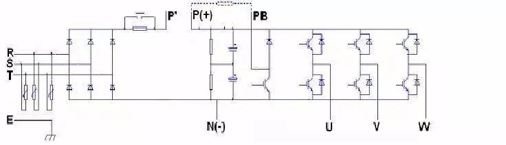

    • 记录型号铭牌信息(如 CIMR-XXX, J7, G7, V1000, GA700, U1000 等)和显示的故障代码。
    • 打开外壳,观察内部元器件是否有明显的烧焦、炸裂、鼓包(特别是电容)、变色痕迹、异味。
    • 检查风扇是否运转正常。
    • 检查所有接线端子、插头插座是否松动氧化。
    • 目视检查 PCB 板是否有烧糊的线路、断裂的铜箔、虚焊点。
  3. 模块级诊断与维修(核心环节,需经验与设备):
    • 整流模块: 使用万用表二极管档测量输入三相间、输入各相对正极(P)、对负极(N)是否满足二极管的特性(单向导通)。
    • 逆变模块 (IGBT): 使用万用表二极管档测量 U/V/W 输出两两之间、各输出相对于正极(P)、相对于负极(N) 是否满足 IGBT 模块的特性(通常表现为内置二极管的特性)。这是检查 IGBT 短路最常用的方法。更精确需要在线测试驱动波形或使用专用测试仪。
    • 驱动电路检查: 这是维修难点。需要上电(仍需谨慎!)测量驱动光耦的输出波形是否正常(使用隔离差分探头配合示波器),检查驱动电源的电压是否稳定。光耦、驱动电阻、稳压管是易损件。
    • 开关电源检查: 测量各直流输出电压(如 +5V, +15V, -15V, +24V)是否正常且稳定。检查开关变压器、MOSFET/IGBT、启动电阻、反馈电路元件。
    • 电容检查: 目测电解电容是否有鼓包漏液,用万用表电容档或专用电桥测量容量是否严重下降,ESR(等效串联电阻)是否明显增大。
    • 电流/电压检测电路: 检查电流互感器(CT)、运算放大器、相关电阻及光耦是否正常。
