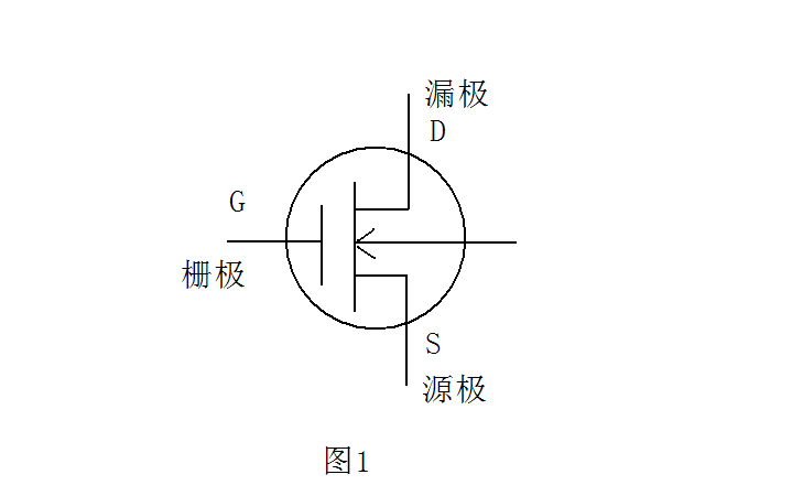

好的,这里提供两个经典的场效应管功放电路图示例及其简要说明。场效应管(FET)在音响功放中以其类似电子管的“胆味”(即音色特点)和现代半导体器件的效率而受到欢迎。
电路图1:N沟道增强型MOSFET单管甲类放大器 (简化示意图)

元件说明:
  1. MOSFET: 核心放大元件。这里使用 N沟道增强型 MOSFET (例如 IRFP240, IRFP250, 2SK1058, 2SK3497 等功率管)。注意要加装足够大的散热器!

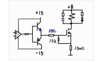

电路图2:互补对称推挽AB类功率放大器 (简化原理图)
                                    +Vcc (正电源,如 +35V)
                          D1          D2
                 R1     [N-MOSFET]    [P-MOSFET]     R2
输入信号 (Input) ---||---/\/\/\----[G]    [G]----/\/\/\----||--- GND
                   Ci    |        |S|  |S|        |      Co
                  (输入电容) Rg1   |    | |    |   Rg2 (输出电容)

元件说明:
  1. 功率对管:
    • N-MOSFET: (上臂/正半周放大) 例如 IRFP240, 2SK1058。
    • P-MOSFET: (下臂/负半周放大) 例如 IRFP9240, 2SJ162。这对MOSFET特性应尽量匹配(导通电阻Rds(on)、跨导gm、阈值电压Vth)。
  2. R1, R2 (偏置电阻): (通常几百欧至几千欧) 与二极管或Vbe倍增器(图中用D1, D2简化表示)一起为两个MOSFET的栅极提供微小的正偏电压。这个偏置用于消除交越失真(Cross-over Distortion),让两个MOSFET在零信号附近有轻微的导通重叠,使信号在零交叉处平滑过渡。实际电路中D1, D2的位置可能被一个由小晶体管构成的“Vbe倍增器”电路代替,以便精确调节和温度补偿。
  3. Rg1, Rg2 (栅极电阻): (例如 100Ω - 470Ω) 关键作用:a) 限制栅极充放电电流;b) 与MOSFET栅源电容、密勒电容形成低通滤波器,防止高频自激振荡 (非常重要!)。其值需根据MOSFET特性和工作频率仔细选择。
  4. Rs (源极电阻): (阻值很小,如0.1Ω - 0.5Ω,功率数瓦至十几瓦) 通常每管一个。作用是引入少量的局部电流负反馈,帮助平衡并联的多个MOSFET之间的电流,抑制热失控(Thermal Runaway)。
  5. Ci (输入耦合电容): (例如 1µF - 10µF 无极性电容) 阻隔输入信号中的直流成分,仅让交流信号通过进入放大器。
  6. Co (输出耦合电容): (大容量电解电容,如4700µF - 10000µF或更大) 在OTL(Output TransformerLess)结构中,用于:
    • 阻隔输出信号中的直流成分,保护扬声器免受直流电流烧毁。
    • 在负半周信号时作为P-MOSFET的“临时电源”。
    • 在正半周信号时作为充电电容,为扬声器提供电流回路。
  7. 负载: 直接驱动低阻抗扬声器(通常4Ω或8Ω)。
