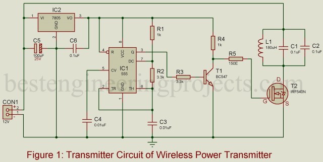

无线手机充电器电路分享
无线移动充电是电子领域的热门话题之一,因此我们还决定使用各种常用组件构建无线移动充电器电路图。此处发布的无线移动充电器电路图项目可以在 5.2V 电压下提供 271mA 的电流,因此您可以为手机充电,也可用于驱动 LED 等低功率负载1和 LED2如图 2 所示。
2024-05-05 11:23:00

无线移动充电器电路图分析
无线移动充电器是电子领域的热门话题之一,因此我们还决定使用各种常用组件构建无线移动充电器电路图。此处发布的项目无线移动充电器电路图可以在 5.2V时提供 271mA,因此您可以为手机充电,也可用于驱动 LED 等低功耗负载1和 LED2如图 2 所示。
2024-02-25 16:49:33
