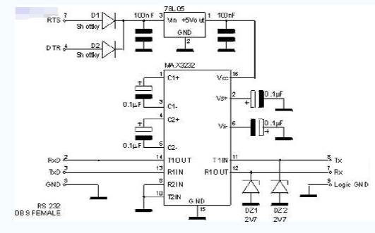

以下是一个典型的RS232接口电路图(基于MAX232电平转换芯片)及关键元件说明,使用中文描述:
RS232接口电路图核心部分
| 微控制器/CPU      |     | 电平转换芯片 |     | DB9连接器 |
| (TTL电平)        |     | (如MAX232)  |     | (母头)  |
| TXD (发送) -----> |---->| T1IN       |     |         |
| RXD (接收) <----- |<----| R1OUT      |     |         |
| GND  ----------- |---->| GND        |     |   ⑤ GND |
+------------------+     |            |     |   ② RXD |←┐
                      |            |     |   ③ TXD |─┘
                      | C1+     V+ |     |         |
                      | C1-     V- |     +---------+
          +---------->| C2+        |          ▲
          | 0.1µF×4  | C2-        |          │
          +---------->| SHDN       |     +------------+
                      +------------+     | 保护电路    |
                                         | (可选)      |
关键元件说明
  1. 电平转换芯片 (MAX232)
    • 功能:将微控制器的TTL电平(0V/5V)转换为RS232标准的±12V电平
    • 典型电路
      • T1IN:接微控制器的TXD(发送引脚)
      • R1OUT:接微控制器的RXD(接收引脚)
      • C1+, C1-, C2+, C2-:外接4个 0.1µF(或1µF)极性电容,用于电荷泵生成±12V电压。
      • V+(输出+12V), V-(输出-12V): 内部生成电压,一般无需外接。
  2. DB9连接器 (母头)
    • 引脚定义(简化版):
      • ②脚 (RXD):接收数据 → 接MAX232的 T1OUT(发送至PC)
      • ③脚 (TXD):发送数据 → 接MAX232的 R1IN(接收自PC)
      • ⑤脚 (GND):信号地 → 与MAX232和微控制器共地
  3. 保护电路 (可选但推荐)
    • TVS二极管:在DB9的RXD/TXD对GND之间添加,防静电(ESD)和浪涌。
    • 120Ω电阻:串联在信号线上,限制电流。
完整连接示意
微控制器             MAX232芯片                  DB9母头
(TTL电平)         (电平转换)                (RS232标准)
TXD  -----------> T1IN
RXD  <----------- R1OUT
GND  -----------> GND                     GND (⑤脚)
                ├── T1OUT  ------------> TXD (③脚) → 至PC
                ├── R1IN   <------------ RXD (②脚) ← 来自PC
                +── C1+ → 0.1µF电容 → C1-
                +── C2+ → 0.1µF电容 → C2-
                +── VCC (5V)
                └── GND
注意事项
  1. 电容选择:MAX232需4个 1µF或0.1µF 电解电容(极性电容),确保电荷泵工作正常。
  2. 电压匹配:MAX232供电为5V;若微控制器是3.3V系统,改用 MAX3232(支持3.3V)。
  3. 信号方向
    • 微控制器TXD → MAX232 T1IN → DB9 TXD (③脚) 发送到PC
    • 微控制器RXD ← MAX232 R1OUT ← DB9 RXD (②脚) 接收自PC
  4. 未使用引脚:如有多路通道(如MAX232的第二组T2IN/R2OUT),可悬空或接地。
常见问题解决
  • 通信失败:检查电容极性是否接反,TXD/RXD是否交叉连接(设备A的TXD接设备B的RXD)。
  • 干扰问题:超过1米通信时,建议在DB9接口处添加TVS管(如P6KE15CA)和120Ω电阻。
如需具体型号的参数或更简化的电路(如CH340 USB转串口方案),可进一步说明需求!
