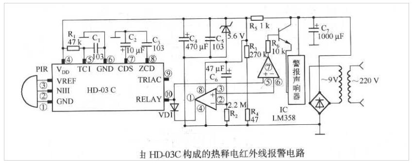

HD-03C热释电红外线传感构成的热释电红外线报警电路
下图是由HD-03C热释电红外线传感构成的热释电红外线报警电路,适用于报警、自动开关等场合。
