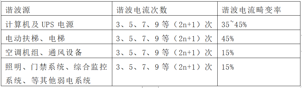

    • 现代工业中大量使用的非线性负载(如变频器、UPS、开关电源、电弧炉、LED显示屏、电力机车等)工作时会产生大量非正弦波电流(谐波电流)。
    • 这些谐波电流注入电网,会造成电能质量下降,危害电气设备安全稳定运行,如导致变压器/电缆过热、精密设备误动作、电容器损坏、继电保护误动等。

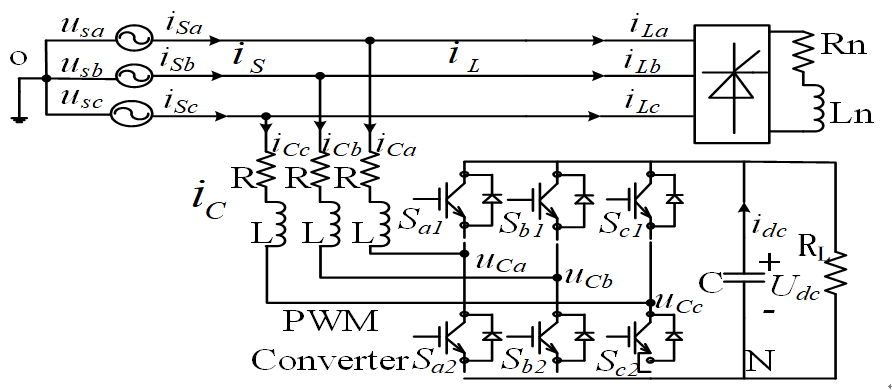

3. 工作原理

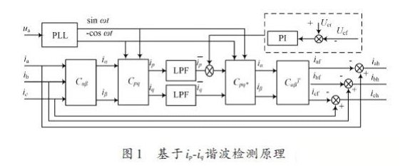

  • 实时检测: APF通过电流传感器(通常安装在被补偿负载的进线侧)实时检测负载产生的电流。
  • 算法分析: 内部的控制器(通常是高速的DSP芯片)运用特定的谐波检测算法(如瞬时无功功率理论、傅里叶变换、自适应算法等),计算出需要补偿的谐波电流(有时也包含无功和负序分量)分量。
  • 电流合成: 控制器驱动内部的功率变换器(通常是基于IGBT的电压源型PWM变流器)。
  • 动态注入: 功率变换器精确地产生一个与检测到的谐波电流大小相等、相位相反的补偿电流(ic)。
  • 抵消谐波: 这个补偿电流通过连接电抗器实时注入电网(或负载的供电点),与负载产生的谐波电流相互抵消。最终,从电网侧看进去的电流波形趋近于纯净的正弦波,消除了谐波影响。
    • 关键特点: “主动”、“动态”、“实时”。APF是根据检测到的谐波情况,主动、实时地生成补偿电流来抵消,具有非常好的快速响应特性(通常响应时间在毫秒级),能够跟踪快速变化的谐波。

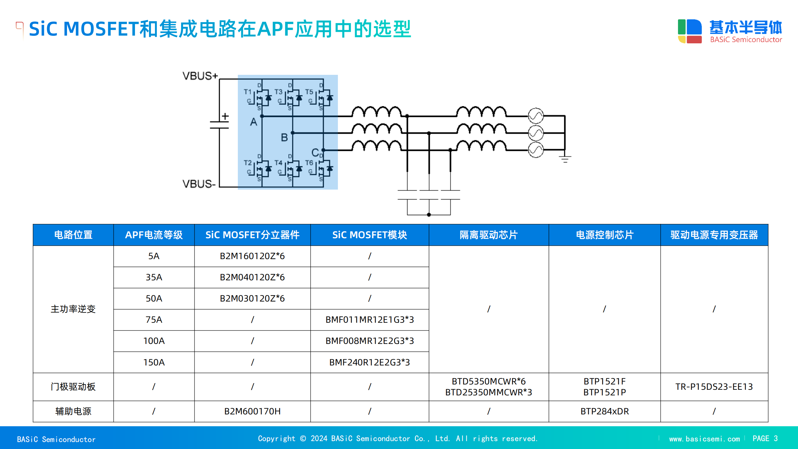

基本半导体碳化硅功率器件在有源滤波APF中的应用
有源电力滤波器(APF)系统中,功率器件的选择直接影响整机的滤波性能、效率与可靠性。随着电网电能质量要求日益提高,APF需要具备更高的开关频率、更低的损耗以及更强的过载能力。碳化硅功率器件以其优异的高频、高温特性,正成为提升APF性能的关键技术路径。
