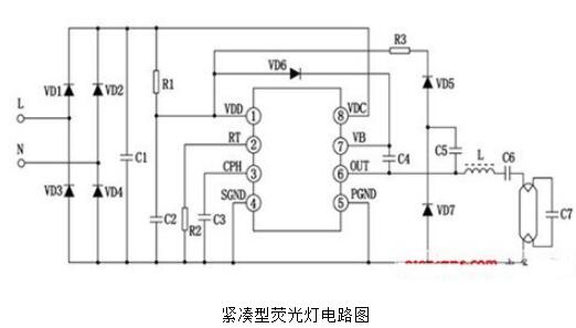

紧凑型荧光灯电路图
紧凑型荧光灯(CFL)现已成为国家政要和普通百姓家喻户晓晓的节能产品,特别是配有电子镇流器和选用E27螺口灯头的一体化产品,这类产品简称为节能,而且公认它为目前取代白炽唯一适宜光源。

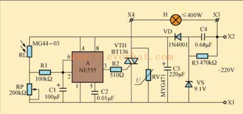

光控开关的制作与原理
本部分介绍的光控开关不仅可控制一般白炽,而且可控制高压钠灯、普通荧光灯(即直管荧光灯)、节能(又称紧凑型荧光灯)、LED照明灯等,具有体积小、成本低(造价低于15元)、无触点、抗干扰、 低功耗(低于0.23W)、寿命长等优点,有普遍推广价值。

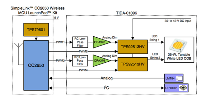

基于CC2650的LED照明解决方案
在发达国家,效率推动着创新。在追求提高效率的过程中,一个正在发生重大变化的领域是照明。固态照明主要以基于半导体的 LED 形式(尽管有机 LED 和聚合物 LED 正在不断涌现),继续取代传统和更节能的照明形式,如白炽紧凑型荧光灯和气体放电灯。
