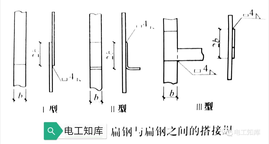

  1. 接地体: 埋入大地并与大地紧密接触的导体部分。常见类型:
    • 人工垂直接地体: 常用镀锌角钢(如L50×50×5,长度≥2.5米)或镀锌钢管(直径≥50mm,壁厚≥3.5mm)。
    • 人工水平接地体: 常用镀锌扁钢(如≥40×4mm)或镀锌圆钢(直径≥10mm)。
    • 基础接地体: 利用建筑物本身钢筋混凝土基础中的钢筋(需符合规范要求焊接连通)。
  2. 接地干线: 连接接地体和室内接地总汇流排(或接地端子)的导体。常用镀锌扁钢(如≥40×4mm)或镀锌圆钢(直径≥10mm)。在建筑物内部有时也可用满足要求的绝缘铜导线。

    • 多个接地体之间用镀锌扁钢焊接连通。

    • 接地干线与接地体、与基础钢筋(若有基础接地)的连接必须采用搭接焊接,焊缝饱满无虚焊、夹渣。焊后清除焊渣并做防腐处理(涂沥青或防锈漆)。
