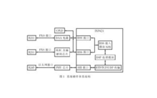

怎样去设计一种基于IXP421的VoIP网关
IXP421是什么?怎样去设计一种基于IXP421的VoIP网关?如何对VoIP网关进行测试验证?

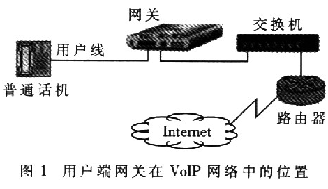

VPN或其他方式通过IP网连接出去。整个系统可以有效降低企业的运营成本,提高工作的效率。本文所述的网络语音处理平台就是建立在此种方案上,主要通过VoIP网关+模拟话机的方式来实现。其中VoIP网关的主要功能是进行信令处理、以ITU-T提出的H.323协议或IETF提出的SIP协议通信、语音编解码处理等。

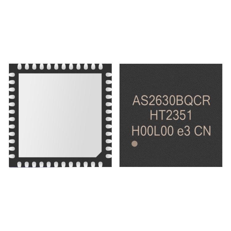

国内首款!赛思语音芯片(SLIC芯片)重磅发布,引爆1300亿+FTTR改造市场需求!
国内ZM数模混合芯片厂商赛思电子,近日宣布推出S款针对通信基建、VOIP网关等应用的新一代语音芯片(用户线路接口SLIC芯片),产品兼具高集成、可编程、可定制等特性,已在国内ZM大厂基于国内主流平台
2024-08-30 13:59:14

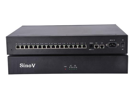

源创通信SinoV 语音网关介绍
SinoV-1600/2400/3200是一款16-32FXS/FXO口VoIP语音网关,用来搭建不同组网方案的IP网络电话系统,帮助用户降低话费成本,简化网络布设,提高电话管控能力等。
