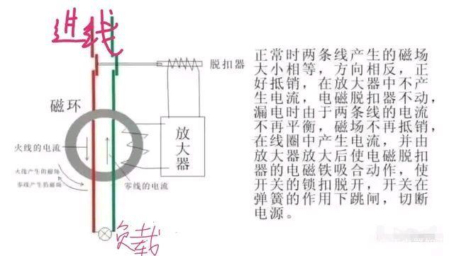

漏电开关(正式名称为剩余电流动作保护器,简称 RCD)的工作原理基于基尔霍夫电流定律:流入一个节点的电流总和等于流出该节点的电流总和。在正常情况下,流经火线(L)的电流与流经零线(N)的电流大小相等、方向相反,因此它们的磁场相互抵消。当发生漏电时,部分电流经人体或设备外壳流入大地,导致火线和零线电流不相等,触发保护机制切断电源。
以下是其核心原理的分步说明:
1. 核心元件:零序电流互感器
  • 结构:一个环形铁芯上绕有次级线圈,火线(L)和零线(N)同时穿过铁芯中心(相当于初级线圈)。
  • 正常状态
    ( I_L )(火线电流) = ( I_N )(零线电流)
    两者产生的磁场大小相等、方向相反,磁场相互抵消 → 次级线圈无感应电流。
  • 漏电状态
    ( I_L > IN )(部分电流 ( I{\text{漏}} ) 经大地流失)
    磁场无法完全抵消 → 次级线圈感应出电流(称为剩余电流)。
2. 脱扣机构
  • 次级线圈感应的电流经过放大电路处理(电子式RCD)或直接驱动电磁铁(电磁式RCD)。
  • 当剩余电流达到设定阈值(通常为 30mA),电磁装置产生磁力,拉动机械杠杆。
  • 机械杠杆迅速推动开关的弹簧机构,切断火线和零线电路,实现断电(动作时间 ≤ 0.1秒)。

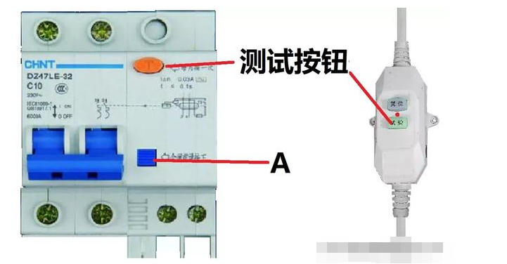

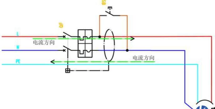

  • 测试按钮
    模拟漏电(通过电阻连通火线与零线支路),验证RCD能否正常动作。
