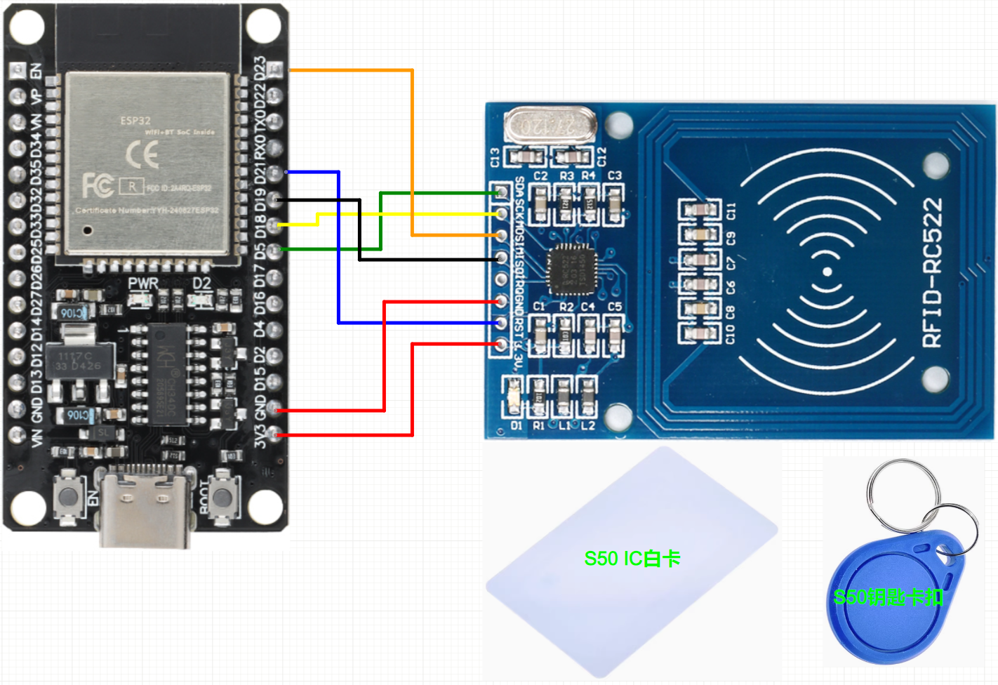

以下是使用ESP32连接RC522 RFID读卡模块的Arduino基础示例代码:
1. 硬件连接
RC522引脚 ESP32引脚
SDA GPIO5
SCK GPIO18
MOSI GPIO23
MISO GPIO19
IRQ 不接
GND GND
RST GPIO22
3.3V 3.3V
2. 安装库
在Arduino IDE中安装库:
  1. 顶部菜单 → 工具 → 管理库
  2. 搜索安装 MFRC522 by GithubCommunity
3. 示例代码
#include <SPI.h>
#include <MFRC522.h>
#define RST_PIN  22  // RC522复位引脚
#define SS_PIN    5  // SPI片选引脚
MFRC522 mfrc522(SS_PIN, RST_PIN);  // 创建实例
void setup() {
  Serial.begin(115200);
  SPI.begin();             // 初始化SPI总线
  mfrc522.PCD_Init();      // 初始化读卡器
  delay(4);
  Serial.println("等待射频卡接近...");
void loop() {
  // 检测是否有新卡片
  if (!mfrc522.PICC_IsNewCardPresent()) {
    return;
  // 选择一张卡片
  if (!mfrc522.PICC_ReadCardSerial()) {
    return;
  // 显示卡片UID
  Serial.print("UID:");
  for (byte i = 0; i < mfrc522.uid.size; i++) {
    Serial.print(mfrc522.uid.uidByte[i] < 0x10 ? " 0" : " ");
    Serial.print(mfrc522.uid.uidByte[i], HEX);
  Serial.println();
  // 停止读卡
  mfrc522.PICC_HaltA();
4. 使用说明
  1. 上传代码后打开串口监视器(波特率115200)
  2. 将RFID卡片或钥匙扣靠近读卡器
  3. 串口会输出检测到的卡片UID(十六进制格式)
扩展功能建议
  • 添加白名单验证功能
  • 将读取的UID与存储的授权列表对比
  • 连接继电器实现门禁控制
  • 使用NFC标签数据读写功能
如果遇到读取问题,请检查:
  1. 接线是否正确(尤其是SPI引脚)
  2. 是否安装了正确版本的库
  3. 读卡器与卡片的距离是否在5cm以内
完整项目示例可参考Github:https://github.com/miguelbalboa/rfid
