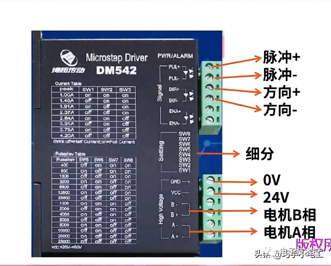

步进电机驱动器的接线是关键环节,接错轻则无法工作,重则损坏电机、驱动器或控制器。接线前务必查阅并严格遵守你的具体驱动器型号的使用说明书
以下是接线的一般步骤和原则,适用于市面上绝大多数步进电机驱动器(如 A4988, DRV8825, TB6600, DM542 等):
一、识别接线端子/接口
驱动器通常有以下几组关键连接点:
  1. 电源输入 (Power Supply):
    • 标记通常为:+VCC/V+, GND/V-, +/- (对于单电源),有时分 VMOT (电机驱动电源) 和 VDD (逻辑电源)。
    • 注意电压范围: 确保电源电压在驱动器允许的范围内(查看手册)。连接前确认极性! 正极接 +VCC/V+/VMOT+,负极接 GND/V-/VMOT-
    • 电流要求: 电源需能提供足够电流以满足电机需求(通常比电机额定电流稍大)。
    • 电容: 很多驱动器要求在电源正负极间并联一个大容量的电解电容(如 470uF 或更大,电压高于电源电压),靠近驱动器安装,以提供瞬间大电流并吸收反电动势。务必注意电容极性!
  2. 电机输出 (Motor Outputs):
    • 标记通常为:A+, A-, B+, B- (最常见的四线双极性步进电机)。
    • 关键: 你需要知道你的步进电机是几根线以及是什么类型(双极性/单极性)。
    • 双极性四线电机 (最常见): 找到电机的两根线圈:用万用表测量,电阻很小(通常几欧姆)的两根线属于同一组线圈(如 A 线圈),另外两根属于另一组线圈(如 B 线圈)。将电机的 A 线圈两根线分别接到驱动器的 A+A-;B 线圈两根线分别接到 B+B-
    • 双极性六线电机: 这种电机有两组线圈,每组有三根线(中心抽头)。用作双极性时,我们只使用每组线圈的两端线(颜色通常对应),忽略中心抽头(或悬空不接)。接线方式同四线电机:将第一组线圈的两端接 A+A-;第二组线圈的两端接 B+B-
    • 双极性八线电机: 有四组两两相串的线圈(或看作两个独立线圈,每个线圈有中心抽头)。可以用作串联(力矩大,高速性能稍差)或并联(电流大,高速性能好)。驱动器需要支持相应的电流。
      • 串联: 第一组两线圈串联的两端接 A+A-;第二组两线圈串联的两端接 B+B-
      • 并联: 第一组两线圈并联的两组端点分别接 A+A-;第二组两线圈并联的两组端点分别接 B+B-
    • 单极性电机 (通常 5/6 线): 这种电机现在较少见,很多现代驱动器也不直接支持。它有公共线(Center Tap),单极性驱动器会用到公共线。双极性驱动器也可以驱动,但需要将公共线悬空或剪掉,只接每对引线中的一根(实际还是接两端线)。
  3. 控制信号输入 (Control Signals):
    • 这是连接微控制器(如 Arduino, Raspberry Pi, CNC 控制器)的地方。最重要的两根是:
      • PUL+/PUL-STEP/STEP-步进脉冲信号输入。每个上升沿(或根据驱动器设置)使电机前进一步(或半步、细分步)。+ 脚通常需要接一个高电平(如 3.3V, 5V 或 24V,看驱动器逻辑电压要求),- 脚接控制器的脉冲输出引脚
      • DIR+/DIR-DIR/DIR-方向控制信号输入。高电平或低电平(取决于驱动器)控制电机旋转方向。+ 脚通常需要接一个高电平(如 3.3V, 5V 或 24V),- 脚接控制器的方向输出引脚
    • 非常重要: PUL-, DIR- 以及控制器的 GND 必须共地! 即将驱动器的 GND (逻辑地) 与控制器的 GND 连接起来。否则信号无法识别!
    • 其他常见可选信号:
      • ENA+/ENA-ENABLE/ENABLE-使能信号。通常高电平或断开为启用电机(驱动器输出电流到电机),低电平为使能失效(电机处于自由状态或低功耗模式)。根据需要连接。
      • MS1, MS2, MS3微步细分配置引脚(如果驱动器支持)。通过连接到 VDD (逻辑高) 或 GND (逻辑低) 来选择不同的步进细分模式。可以直接用跳线帽连接到驱动板上的 5V (通常指 VDD) 和 GND
      • RESET/SLEEP复位睡眠引脚。通常低电平有效,使驱动器复位进入特定状态或睡眠节能模式。
二、接线示例 (以常见的 +/- 标记方式驱动器为例,连接微控制器)
  1. 准备电源:
    • 正极 ---> 驱动器的 +VCC (或 VMOT+/+)
    • 负极 ---> 驱动器的 GND (或 VMOT-/-)
    • +VCCGND 之间,紧贴驱动器并联一个合适的大电解电容(注意极性)。
  2. 连接电机:
    • 电机线圈A+ ---> 驱动器 A+
    • 电机线圈A- ---> 驱动器 A-
    • 电机线圈B+ ---> 驱动器 B+
    • 电机线圈B- ---> 驱动器 B-
  3. 连接微控制器:
    • 关键共地: 驱动器的 GND ---> 微控制器的 GND
    • PUL+ ---> 微控制器的 5V3.3V (视驱动器逻辑要求,通常是 5V)
    • PUL- ---> 微控制器的脉冲输出引脚 (如 Arduino Digital Pin 2)
    • DIR+ ---> 微控制器的 5V3.3V (同 PUL+)
    • DIR- ---> 微控制器的方向控制引脚 (如 Arduino Digital Pin 3)
    • (可选)ENA+ ---> 5V3.3V (保持启用),或连接到微控制器的一个数字引脚来控制使能。
    • (可选)MS1, MS2, MS3 ---> 根据需要连接到驱动板提供的 5V (高电平) 或 GND (低电平) 引脚,配置细分。
三、重要注意事项和安全警告
  1. 断电操作: 接线或修改线路时务必先断开所有电源(主电源和控制电源)!
  2. 仔细阅读手册: 你的驱动器的引脚定义、电压范围、电流设定方式等可能与上述通用描述略有不同说明书是最权威的依据!
  3. 电流调整: 几乎所有驱动器(除了那种焊死电流的模块)都需要正确设置输出电流(与电机额定电流匹配或略小)。这通常通过调整板载电位器(如 A4988)或拨码开关/DIP 开关(如 TB6600)来实现。设置过低会导致丢步、无力;设置过高会导致电机过热、驱动器过热保护甚至烧毁。首次上电前或更换电机后必须检查/设置电流! (具体方法看手册)
  4. 微步细分: 如果使用微步细分(MS1/MS2/MS3),确保控制器发送的脉冲频率能对应更高的分辨率(否则电机实际转速可能会变慢)。
  5. 接线牢固: 使用合适的线缆和连接器,确保连接牢固可靠,避免松动虚接,尤其大电流线路。
  6. 避免短路: 仔细检查所有接线,确保没有裸露的金属部分意外接触造成短路(尤其是电源正负极、A+/A-之间、B+/B- 之间)。
  7. 散热: 驱动器工作时会发热,确保它安装在通风良好的地方,需要时加装散热片或风扇。
  8. 首次上电测试:
    • 连接好线路,再次确认无误。
    • 先断开电机与驱动器的连接(这样即使接错也不会烧电机)。
    • 接通控制电源(逻辑电源),驱动器指示灯应亮起(如果有的话)。
    • 接通主电源(电机驱动电源)。观察驱动器状态灯(如果有的话)。没有冒烟、异常发热、异味
    • 用控制器软件发送少量脉冲指令,观察驱动器上的脉冲指示灯(如果有时序灯)是否闪烁。
    • 然后才能连接电机进行测试(最好先不带负载,用手感觉电机是否转动或抖动)。转动方向不对可交换 A+/A-B+/B-(但注意每次只能交换一组线圈的两根线)。
总结步骤
  1. 读手册! 确认你的驱动器的具体接口定义、电压、电流设置方法。
  2. 识别电机线序: 用万用表测量,找出线圈对应关系。
  3. 连接电源: 注意极性、电压范围、并联大电容
  4. 连接电机: A+, A-, B+, B- 对应接好。
  5. 连接控制器: 保证 GND 共地是关键!PUL+, PUL-, DIR+, DIR- 按需要连接。可选信号视情况。
  6. 设置驱动电流! (重要)
  7. 断电检查所有接线! 避免短路和接触不良。
  8. 安全测试: 先断开电机上电,再连电机空载测试。
记住,安全第一,细心第二。严格按照手册操作是避免硬件损坏的根本方法。如果你使用的驱动器型号明确,我可以尝试提供更具体的参考信息(但最终还是以你的手册为准)。
