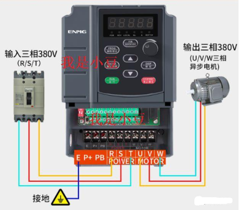

以下为通用型变频器接线图的中文详解,适用于大部分三相交流电机控制场景:
一、主电路接线(动力线)
端子标识 接线说明 注意事项
R/L1, S/L2, T/L3 接三相380V交流电源(输入) 前级需加装空气断路器
U/T1, V/T2, W/T3 接三相电机(输出) 禁止接入电容器或LC滤波器
PE/⏚ 设备接地线(黄绿双色线) 必须可靠接地,接地电阻≤4Ω
+1, +2 外接制动电阻(选配) 15kW以下机型可内置

三、关键接线示意图
   │  三相电源      │          │         │
   │  R ──►│ L1    │          │         │
   │  S ──►│ L2    ├───U──────►│ M      │
   │  T ──►│ L3    │          │ 3~      │
   │       │       │          │ Motor   │
   │  PE──►│ ⏚    ├─────────┬─►⏚       │
           │  +1   ├───┬──────┘         │
           │  +2   ├───┘                │
   +24V───►│ COM  │<──┐                │
  按钮开关─►│ FWD  │   ├─► 启停控制      │
  电位器──►│ AVI  │   ├─► 速度调节      │
                         ╰─► 信号地      │
