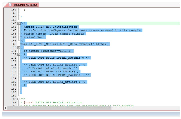

STM32L4 RT-Thread Studio解决lptimer不工作的问题
使用RT-Thread Studio 生成的基于STM32L4 的工程,发现开启PM框架后,lptimer不能工作。
