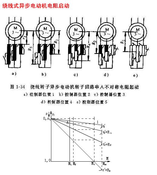

  5. 绕线转子的特殊优势:
    • 绕线转子的独特之处在于其转子绕组通过滑环和电刷引出,可以外接电阻、电感或变频器等设备。
    • 启动: 启动时,可以通过外接电阻(通常是启动电阻箱)串入转子回路:
      • 降低启动电流:增大转子回路电阻,限制了转子感应电流和与之对应的定子电流(启动电流)。
      • 提高启动转矩:适当增大转子电阻,可以显著增大启动转矩(理论上在转子电阻等于转子电抗时启动转矩最大)。这解决了鼠笼电机启动转矩不足或启动电流过大的问题。
    • 调速: 通过改变串入转子回路的电阻大小,可以改变电机的机械特性曲线(增大电阻,相同转矩下转速下降更多),从而实现一定范围内的有级调速
    • 制动与功率因数补偿(较少见): 某些特殊应用下,通过滑环给转子注入直流电(进行能耗制动)或注入交流电进行串级调速,理论上还可以改善功率因数(但现代变频器已取代此方式)。
总结工作原理: 定子绕组产生旋转磁场 -> 旋转磁场切割转子绕组产生感应电动势 -> 在闭合的转子回路中产生感应电流 -> 转子载流导体在磁场中受电磁力作用 -> 形成驱动转子旋转的电磁转矩 -> 转子转速略低于同步转速(异步运行)以保证持续产生转矩。可外接电阻是绕线式异步电机的核心特点。
