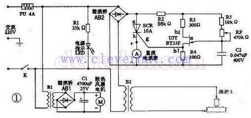

概述:业余电子制作和维修过程中,难免遇到焊接电池极片或薄钢板,而要确保顺利完成这一任务就离不开电焊机电焊机通常可分为直流电焊机交流电焊机两种,这里介绍的是交流电焊机由降压变压器、电流调节器

自制微型交流电焊机工作原理和使用注意事项
业余电子制作和维修过程中,难免遇到焊接电池极片或薄钢板,而要确保顺利完成这一任务就离不开电焊机电焊机通常可分为直流电焊机交流电焊机两种,这里介绍的是交流电焊机由降压变压器、电流调节器和散热

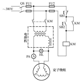

电焊机干燥低压电动机电路
采用交流电焊机作低压电源对绝缘电阻不符合标准的中、小型低压电动机进行干燥,是一种比较方便、安全的方法。其工作原理是利用交流电焊机输出端低压电流通过电动机定子绕组,产生铜耗发热,以达到驱潮、恢复电动机绝缘性能的目的。
2021-04-04 09:03:53

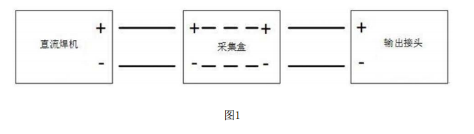

流电焊机焊接工艺数据采集使用方法
焊接群控系统提供了一种直流电焊机焊接工艺数据采集系统及使用方法,采用外置的结构,可以与现有的电焊机进行连接,方便对现有的直流电焊机的焊接工艺进行监测。
