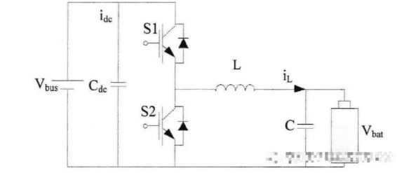

Boost电路可以实现直流电压的提升,简单来说就是可以将较低的直流电压泵升成一个较高的直流电压,其工作状态如下图所示:这时输入电压低于输出电压,状态1时,两个IGBT导通,输入侧直流电源通过电抗器进行短路,对中间回路的电抗器进行充电储能。
