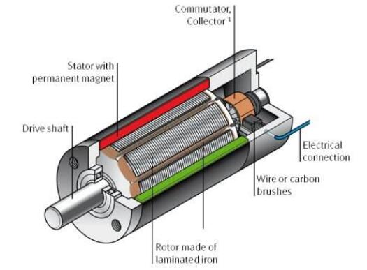

好的,微特电机(微特电机)种类繁多,但它们的工作原理核心都基于电磁感应定律和电磁力定律,即电能通过磁场转换成机械能。下面进行图解式分析和说明:
核心原理图解与分析
|      电能         | ----> |      磁场         | ----> |      机械能       |
| (电流流入线圈)    |       | (定子产生磁场,    |       | (转子受力旋转或直线 |
|                  |       |  与转子磁场/电流   |       |   运动)           |
+-------------------+       |  相互作用)         |       +-------------------+
                            |       核心        |
                            | 电磁感应 &        |
                            | 电磁力 (洛伦兹力) |
关键步骤详解 (图解元素对应)
  1. 电能输入:
    • 图解符号: 电流流入线圈
    • 分析: 微特电机的定子部分通常包含绕组(线圈)。当外部电源提供直流或交流电时,电流流经这些线圈。
  2. 磁场建立:
    • 图解符号: 定子产生磁场,与转子磁场/电流相互作用
    • 分析:
      • 电流流经定子线圈时,根据电流的磁效应(安培定律),会在定子内部及其周围空间产生磁场(励磁磁场)。
      • 转子上也必须有磁场源才能产生相互作用力。这个磁场来源因电机类型而异:
        • 永磁体转子: 转子本身镶嵌有高性能永磁体(如钕铁硼),产生恒定磁场。(磁场源:永磁体)
        • 电励磁转子: 转子也有线圈,电流通过电刷和换向器(或有刷直流电机)或通过定子磁场感应(或交流异步电机)流入转子线圈,产生磁场。(磁场源:转子绕组电流)
        • 反应式/磁阻转子: 转子由软磁材料制成,本身无磁场。但定子磁场会使转子感应出磁极(或利用转子凸极结构),因磁力线总是倾向于走磁阻最小的路径,从而产生磁阻力试图将转子拉到磁阻最小的位置。(磁场源:定子磁场 + 转子铁芯磁导变化)
  3. 电磁力产生 (扭矩/推力):
    • 图解符号: 核心 - 电磁力 (洛伦兹力)
    • 分析: 这是能量转换的关键环节。
      • 原理一:载流导体在磁场中受力 (洛伦兹力)
        • 转子如果是绕组(如在直流电机或某些同步电机中),转子绕组中的电流处于定子产生的磁场中,会受到洛伦兹力 (F = B I L * sinθ)。多个导体受力累积产生使转子旋转的电磁转矩
      • 原理二:磁场相互作用力
        • 对于永磁转子或感应出磁极的转子,定子磁场与转子磁场之间会产生相互吸引或排斥的磁力。通过巧妙设计的定子绕组通电顺序(由驱动器控制),使定子磁场在空间上旋转或步进变化,从而持续拖动转子旋转(同步电机、步进电机)。对于无刷直流电机,则是电子换向器(驱动器)根据转子位置(由霍尔传感器检测)切换定子绕组电流方向,模拟传统直流电机的换向效果,使转子持续旋转。
      • 原理三:磁阻变化产生扭矩
        • 在开关磁阻电机和某些步进电机中,定子磁场的旋转或步进变化,导致转子凸极不断被吸引到与定子磁极对齐的位置(即磁阻最小的位置)。这种吸引力产生磁阻转矩驱动转子运动。磁路倾向于达到最小磁阻状态是其根本原因。
  4. 机械运动输出:
    • 图解符号: 机械能 (转子受力旋转或直线运动)
    • 分析: 电磁力/磁阻力作用于转子上,克服负载阻力(摩擦、惯性等),驱动转子旋转(输出角位移、转速)或做直线运动(直线电机),从而输出机械能。电机轴或动子(直线电机)连接到被驱动对象,完成特定功能。
