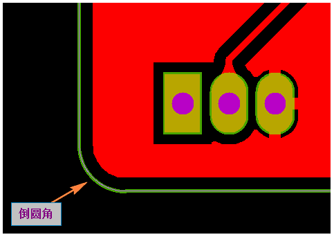

如何实现PCB板边倒圆角
PCB外形是直角时,通常工程制作外形()时,会将直角或尖角的地方倒成圆角,主要是为了防止PCB容易划伤板他扎伤人。
