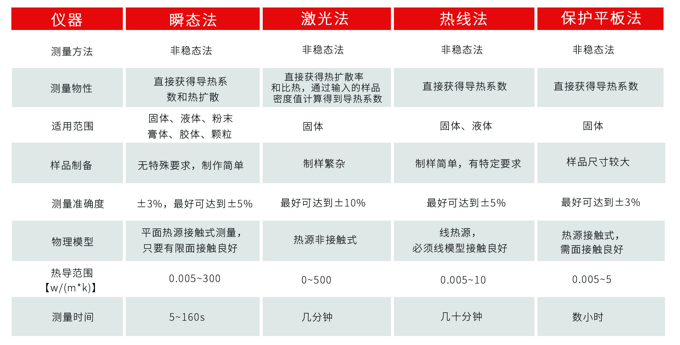

一、主要测试方法

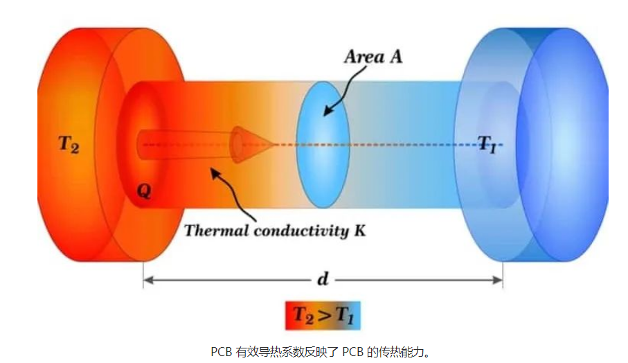

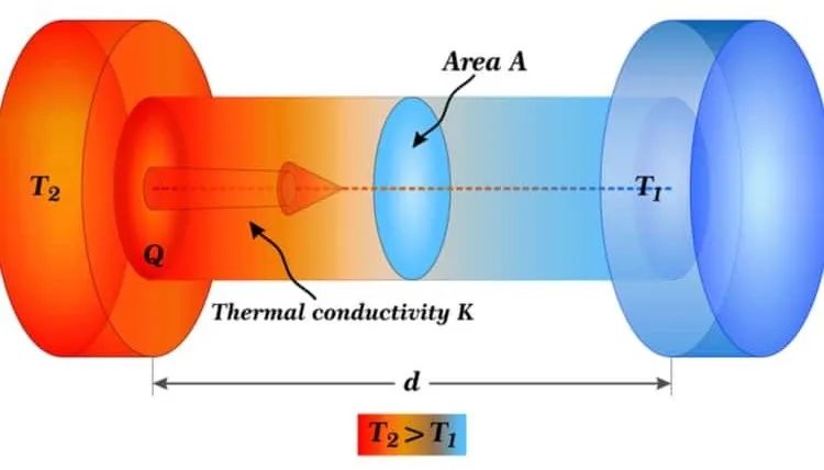

  1. 稳态热流法(ASTM D5470)
    • 原理:在PCB样品两侧施加恒定温差(ΔT),测量通过样品的热流密度(Q),计算导热系数 λ = (Q × 厚度) / (ΔT × 面积)。
    • 适用:薄层材料(厚度0.1~10mm),需确保样品表面平整以减少接触热阻。
    • 关键设备:热流计、加热板、压力控制系统。
  2. 激光闪射法(ASTM E1461)
    • 原理:用激光脉冲照射样品正面,红外探测器监测背面温升曲线,通过热扩散系数(α)计算 λ = α × ρ × Cp(密度 × 比热容)。
    • 适用:各向异性材料(如覆铜箔层压板),可测垂直方向(Z轴)导热率。
    • 优势:非接触、快速,适合多层PCB。

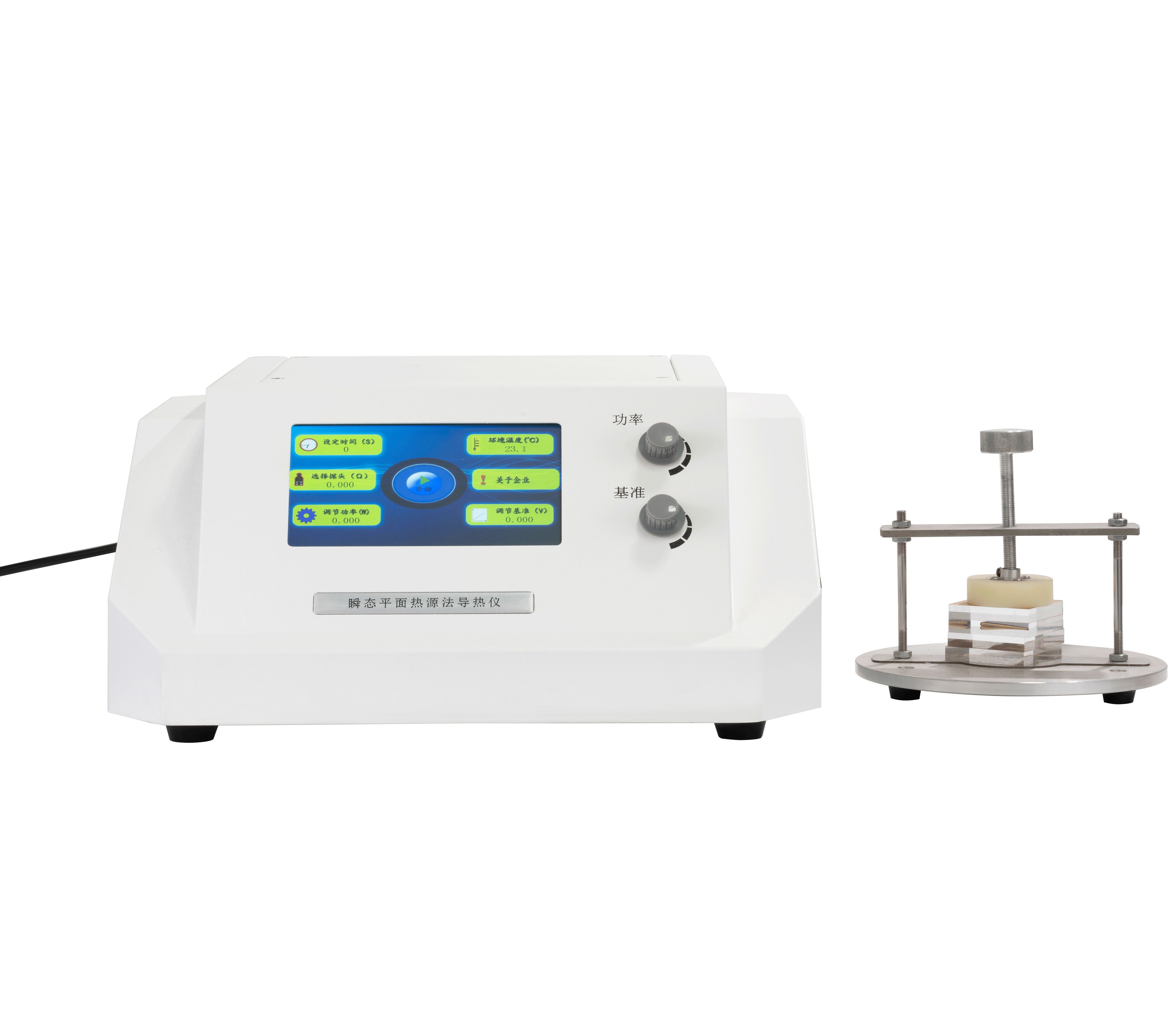

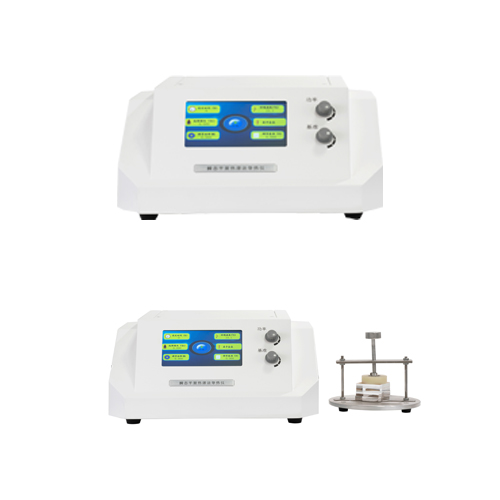

  3. 瞬态平面热源法(ISO 22007-2)
    • 原理:将传感器(如Hot Disk)夹在样品间,通瞬时电流加热并记录温升,反推导热系数。
    • 适用:各向同性/异性材料,无需严格平行表面。

  3. 计算
    $$ \lambda = \frac{Q \times d}{A \times \Delta T} $$
    (d:厚度,A:接触面积)

一文了解PCB的有效导热系数
什么是 PCB 有效导热系数?“有效导热系数”代表材料的传导热能力。当我们谈及 PCB 的有效导热系数时,我们谈论的是 PCB 将器件产生的热量转移到周围区域的能力。有效导热系数用 Keff 表示,单位是 W/m-K。

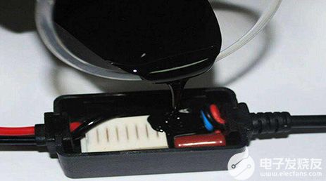

灌封胶导热系数测试指导
和测定灌封胶的热物理特性十分重要,电子产品使用到的材料热物理参数有导热系数、导温系数、比热等,以下是 施奈仕 实验室使用导热系数测试测试灌封胶导热系数操作过程。 测试准备 1、使用导热系数测试测试导热系数,在
