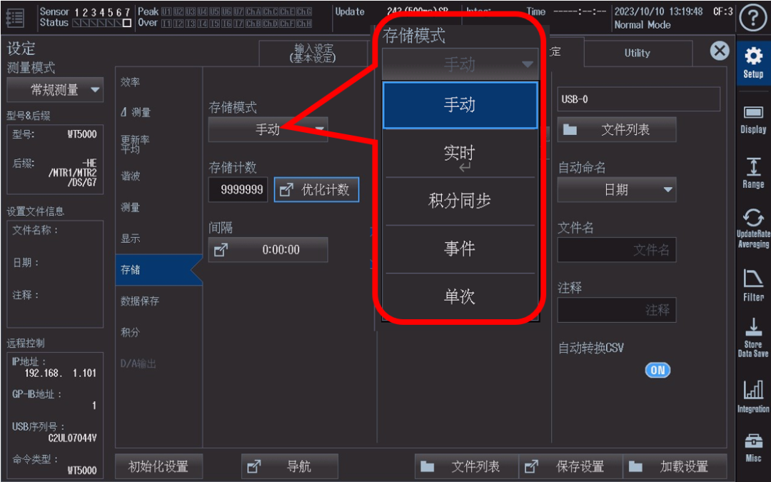

功率分析仪的“存储”与“数据保存”模式如何保存测量数据呢?
数据保存”模式和“存储”模式将通过差异化功能设定满足用户多样化的数据存储需求:当您仅需保存一组数据时可选择“数据保存”模式;而当您需要连续记录数据时则可选择“存储”模式。
