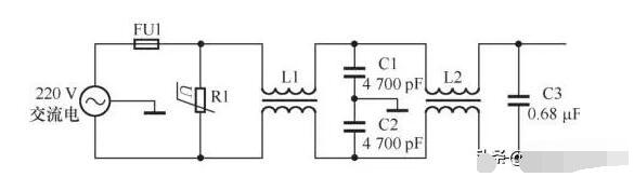

好的,针对EMI滤波器在PCB设计中的应用,以下是一些关键的中文要点和设计建议:
核心目标
  • 抑制噪声: 最大限度地阻止设备内部的开关噪声、高频谐波等传导到电网(电源线传导骚扰)。
  • 阻挡干扰: 防止外部电网上的噪声和干扰传导进入设备内部,干扰敏感电路。
  • 满足EMC标准: 确保设备顺利通过电磁兼容性(EMC)测试(如EN 55032/55022, CISPR 32/22等)。
PCB设计关键要点
  1. 布局是重中之重:
    • 靠近入口: EMI滤波器必须尽可能靠近电源输入端口(如AC插座、DC输入连接器)放置。理想情况下,滤波器是电源进入PCB后遇到的第一个元件。
    • 区分“脏地”和“净地”:
      • 脏地: 滤波器输入侧(连接外部电源线)的接地区域。这是外部噪声传入和设备噪声试图传出的地方。该区域通常连接到设备的外壳地或安全地。
      • 净地: 滤波器输出侧(连接设备内部电路)的接地区域。这是设备内部电路的“干净”参考地。
      • 清晰隔离: 在PCB上物理上分隔开这两个地平面至关重要。它们通常通过滤波器的Y电容或磁珠/电感在单点连接。
    • 紧凑集中: 将滤波器的所有元件(共模电感、差模电感/X电容、Y电容、泄放电阻)紧密、集中地排列在一起。缩短元件引脚和连接线,最大限度减小环路面积。
    • 远离干扰源: 滤波器本身及其输入输出布线应远离开关电源、高频时钟线、功率电感、电机驱动器等强噪声源。
  2. 接地设计 (最关键且易出错):
    • 单点接地: “脏地”和“净地”通常在一个点连接。最常见的方式是通过连接到外壳地的Y电容来实现这一点。这个连接点通常被称为“星形接地点”。
    • 大面积铺铜:
      • 在滤波器下方和周围,为“脏地”和“净地”分别铺设大面积、低阻抗的地平面
      • 确保所有需要接地的滤波器元件(如Y电容、共模电感屏蔽壳、X电容一端)都有非常短且宽的连接线直接焊接到各自的接地平面上。避免使用细长的导线跳线接地!
    • Y电容连接:
      • Y电容(线对地电容)对共模噪声抑制至关重要。
      • 每个Y电容的接地脚必须直接、独立地连接到“星形接地点”或“脏地”平面,连接路径极短(理想情况下焊盘直接落地)。
      • 绝对避免将多个Y电容的接地脚通过长导线串联后再接地。
    • 外壳连接: 如果滤波器金属外壳或PCB上的“星形接地点”需要连接到设备金属外壳,连接必须低阻抗、牢固可靠(使用大面积金属接触、多点连接或短粗导线)。
  3. 布线规则:
    • 输入/输出严格分离: 滤波器的输入端(来自电源入口)和输出端(去往设备内部电路)的走线必须清晰分开,避免平行靠近走线,防止噪声耦合绕过滤波器。
    • 短而粗: 所有连接到滤波器的走线(电源线L/N、地线、输出线)都应尽可能短、宽,以降低寄生电感和电阻。
    • 避免环路: 精心设计走线路径,尽量减少电源和地之间形成的环路面积。环路是天线,会辐射或接收噪声。
    • 输入侧噪声源: 在滤波器输入端(脏地侧),避免将其他可能产生噪声的电路(如继电器、电机驱动)的地线连接到此平面,防止噪声直接注入。
    • 输出侧保持干净: 在滤波器输出端(净地侧),保持该地平面的洁净至关重要。后续电路的返回电流不应流经滤波器区域。
  4. 器件选型与布局细节:
    • 元件方向: 对于共模电感,确保其绕组方向正确(根据制造商建议),以实现最佳共模抑制。
    • 热管理: 如果滤波器中有功率电阻(如泄放电阻),确保其周围有足够的散热空间。
    • 爬电距离与电气间隙: 特别注意L、N线之间,L/N与地之间,特别是高压应用中(如AC输入),必须满足安规标准(如IEC/UL 60950, 62368)规定的爬电距离和电气间隙要求。必要时开槽或增加开窗。
    • 器件品质: 使用专门为EMI滤波设计的、具有相关安规认证(如X1/Y1, X2/Y2电容)的高品质元件。
  5. 进阶考虑:
    • 多层板优势: 使用多层板(至少4层),可以方便地设置完整的电源平面和地平面,极大地优化EMI滤波效果。
    • 地平面分割: 在需要严格控制噪声的情况下(如高速数字+精密模拟混合系统),可以在净地区域内进一步分割地平面(如数字地、模拟地),并通过磁珠或单点连接,但这种分割需要非常谨慎的设计。
    • 铁氧体磁珠辅助: 在滤波器的输出线上,有时可以串联铁氧体磁珠,针对特定高频噪声提供额外的衰减。
    • 屏蔽: 对于极端情况或高频噪声,可以考虑用金属屏蔽罩盖住整个滤波器电路,屏蔽罩良好接地(连接到脏地或外壳)。
常见错误总结
  1. 滤波器位置错误: 远离电源入口。
  2. “脏地”“净地”混淆或连接不当: 没有物理隔离,单点连接实现不好。
  3. Y电容接地错误: 接地路径过长、共享长导线接地、错误接到净地上。
  4. 组件分散: 滤波器元件布局松散,引线过长。
  5. 输入输出线耦合: 走线平行靠近或交叉。
  6. 接地连接不良: 使用细导线或过孔不足,接地阻抗高。
  7. 忽视安规距离: L-N, L/N-G间距不足。
设计流程建议
  1. 确定需求: 明确设备类型、电源规格、适用的EMC标准等级。
  2. 选择滤波器拓扑: 根据噪声类型(共模/差模)和抑制要求选择合适的电感电容组合。
  3. 原理图设计: 正确放置滤波器拓扑,明确标识脏地和净地节点。
  4. PCB布局规划:
    • 预留靠近电源入口的最佳位置。
    • 预先划分脏地区和净地区。
    • 规划好星形接地点(Y电容接地点)的位置。
    • 规划输入输出走线路径。
  5. 详细布局布线:
    • 紧密摆放滤波器元件。
    • 铺铜:大面积低频净地和脏地。
    • 极短路径连接Y电容接地。
    • 严格分离输入输出线。
    • 检查安规距离。
  6. 复查: 重点检查接地策略、Y电容连接、输入输出隔离、布局紧凑性。
  7. 测试与迭代: 制作原型后,进行传导骚扰(CE)测试。根据测试结果和频谱分析,调整滤波器元件值或PCB布局布线。
遵循这些原则能显著提高EMI滤波器的效能,降低设备传导骚扰水平,提升通过EMC认证的概率。记住,良好的PCB布局是实现有效EMI滤波的基础

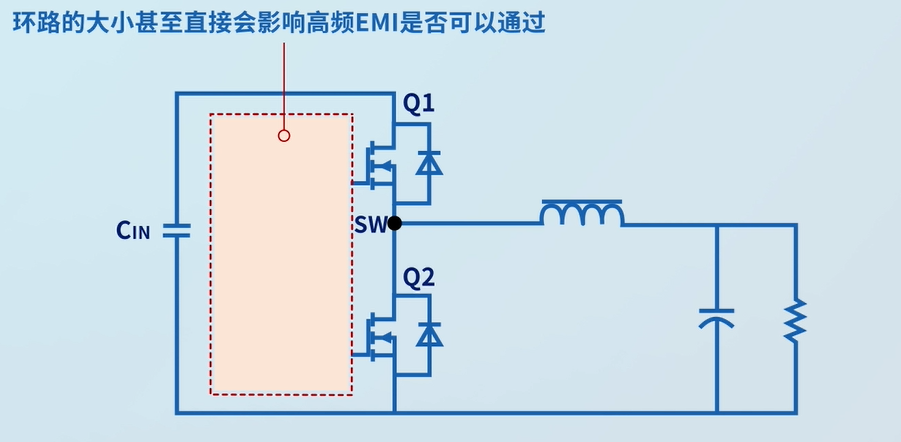

汽车DCDC EMI(下)系统 EMI 优化
性能优秀的DCDC,今天让我们来继续讨论:汽车DCDC的系统EMI优化。 观看 视频 视 频文字部分 针对DCDC的系统EMI设计,通常需要从下面四个方向进行考虑: 原理图 EMI滤波器 PCB
