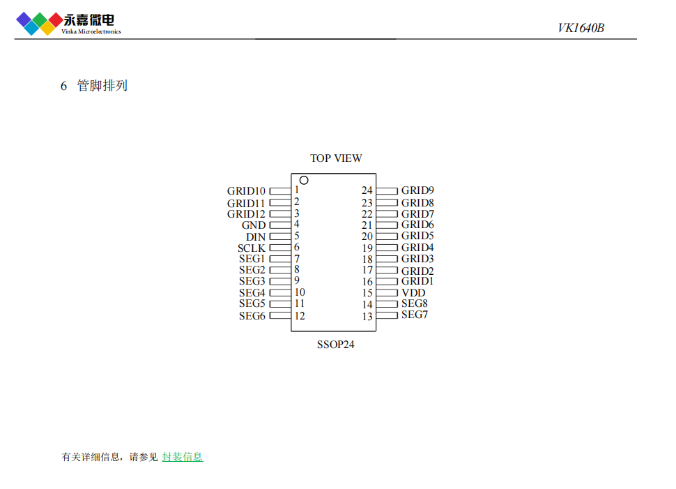

点阵数显LED驱动数码管驱动芯片VK1640B采用SSOP24封装形式
。 适用于小型LED显示屏驱动。采用SSOP24封装形式。LJQ7319 产品品牌:永嘉微电VINKA 产品型号:VK1640B 封装形式:SSOP24 • 工作电压 3.0-5.5V  • 内置RC
