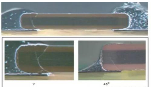

贴片电容为什么会有扭曲裂纹
电子设备中不可缺少的元器件——多层陶瓷电容器(以下简称贴片),常常会出现的"扭曲裂纹"现象。本文主要为大家讲述扭曲裂纹的产生原理以及防止扭曲裂纹产生的方法。

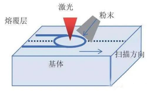

激光熔覆裂纹产生原因及裂纹分类
裂纹产生的原因 熔覆过程中,高能激光束快速加热使熔覆层与基材产生很大的温度梯度。在随后的冷却中,熔覆层与基材的体积不一致,相互牵制,产生应力。 激光熔覆层中共晶组织和熔覆层底部粗大的树枝晶在生
