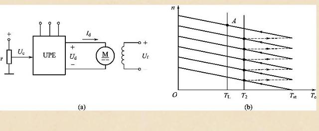

  1. 他励式
    • 励磁绕组与电枢绕组分别由两个独立的直流电源供电。
    • 特点:励磁电流仅由励磁电源决定,与电枢端电压和负载电流无关。控制灵活,调速性能好。

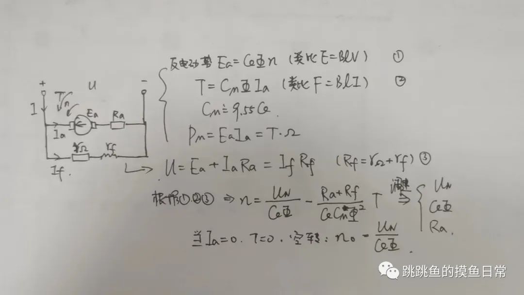

  2. 并励式
    • 励磁绕组与电枢绕组并联共用同一个电源
    • 特点:励磁电流与电枢端电压成正比。负载变化时转速比较稳定(固有特性硬),是应用最广泛的励磁方式之一。
