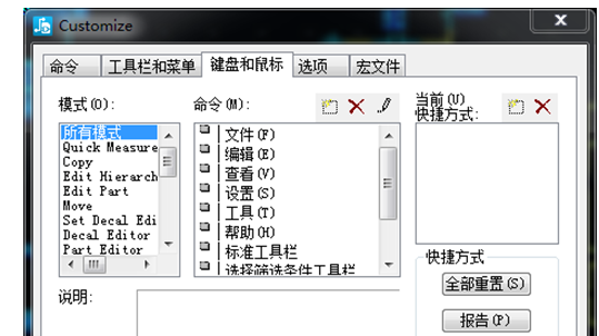

添加过孔设置的是哪个快捷键
看了凡亿AD速成书籍配套视频的操作,有几个疑问,郑总添加过孔设置的是哪个快捷键快捷键操作CTRL+A是不是设置的快捷键

如何设置某个按钮的快捷键
如何设置某个按钮的快捷键(比如按num 7),在PCB中扇孔时画完短线之后怎么突然间加上过孔,请问该快捷键是什么,谢谢
