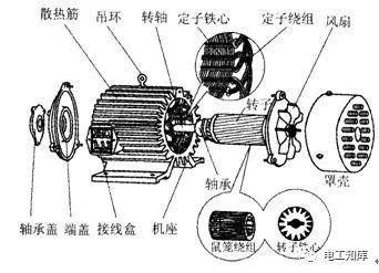

  2. 按转子结构分:
    • 绕线式异步电动机: 转子绕组为对称分布的三相绕组,通过滑环和电刷引出,可以外接电阻或电子设备。特点:启动转矩大,启动电流小,调速性能较好(通过改变转差率)。常用于起重机、卷扬机、大型风机水泵等需要重载启动或调速的场合。
    • 鼠笼式异步电动机: 转子绕组由嵌入转子槽中的铜条或铝条构成,两端用短路环(端环)连接起来,形成“鼠笼”状。特点:结构简单、牢固、成本低、运行可靠、维护方便。启动电流较大,启动转矩相对较小(可通过特殊转子设计如深槽、双笼等改善)。是最常用、最普及的类型。
